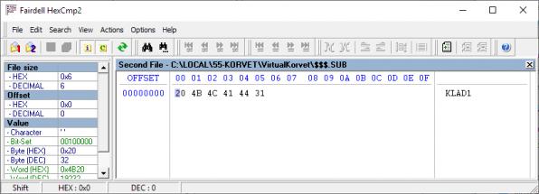

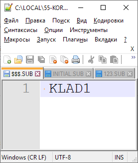

    Итак, вот что удалось выяснить методом проб и ошибок:
    В CP/M-80 автоматически запускается командный файл $$$.SUB, при его наличие на дискете.
    После выполнения этот файл $$$.SUB автоматически удаляется.
    В файл можно поместить только одну команду.
    Формат файла:
    1 байт - любой символ кроме NULL - 00h. Например, пробел - 20h. Утилиты SUBMIT при создании файла $$$.SUB в автоматическом режиме, на место этого пробела обычно ставят символ с кодом - 05h, но это не критично, символ может быть любой кроме NULL.
    Далее со 2-го байта пишем нашу команду для автозапуска, например KLAD1.
    Символ конца строки или конца файла не требуется.
    Т.е. формат командного файла $$$.SUB выходит следующий
    ПРОБЕЛKLAD1

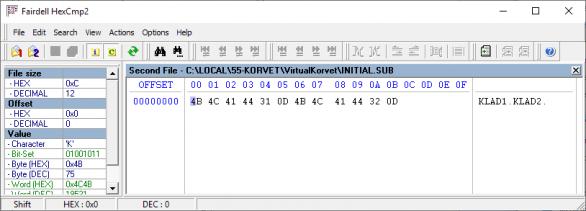

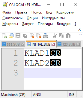

    В МикроДОС автоматически запускается командный файл INITIAL.SUB, при его наличие на дискете.
    После выполнения этот файл INITIAL.SUB НЕ удаляется.
    В файл можно поместить несколько команд.
    Для этого с самого первого байта пишем КОМАНДУ1.
    Далее символ перехода на новую строку: либо только один возврат каретки (CR) с кодом 0Dh, либо возврат каретки+подача строки (CR+LF) с кодами 0Dh+0Ah.
    Далее пишем КОМАНДУ2 и так же символ перехода на новую строку.
    Символ конца файла не требуется.
    Т.е. формат командного файла INITIAL.SUB выходит следующий
    KLAD1CR
    KLAD2CR

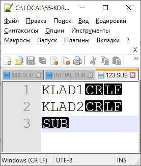

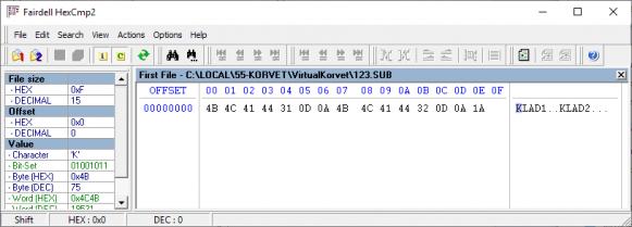

    Командный файл *.SUB запускается с помощью утилиты SUBMIT (SUBMIT.COM, SUBM.COM) командой: SUBMIT ИМЯ
    Например: SUBMIT 123.SUB
    После выполнения запускаемый SUB-файл НЕ удаляется.
    После крайнего символа перехода на новую строку ОБЯЗАТЕЛЬНО ставим символ конца текстовых файлов или конца вводимых с консоли данных в CP/M (SUBSTITUTE) с кодом 1Ah .
    Без символа конца файла 1Ah командный файл *.SUB не выполнится, а SUBMIT.COM просто вернет управление в командную строку.
    Т.е. формат командного файла *.SUB выходит следующий
    KLAD1CRCF
    KLAD2CRCF
    SUB
    При запуске SUB-файла через SUBMIT.COM, его содержимое автоматически копируется в $$$.SUB, что позволяет выполнить до конца список команд, например после спонтанной перезагрузки.

    24.01.2008
    Уфа
    3,942
    110
    296
    222 сообщений
    Цитата Сообщение от Serebriakov Посмотреть сообщение
    Формат файла:
    Вообще-то, первый байт это длина команды, именно поэтому символ конца строки и не требуется. Для KLAD1 как раз будет 05h.
    Как я писал выше, можно и несколько команд, но они идут в обратном порядке и размещаются в блоках по 128 байт. Программа SUBMIT подставляет параметры $1,$2,... и генерирует такой файл.
    Этот пользователь поблагодарил b2m за это полезное сообщение:
    Serebriakov(28.05.2021)

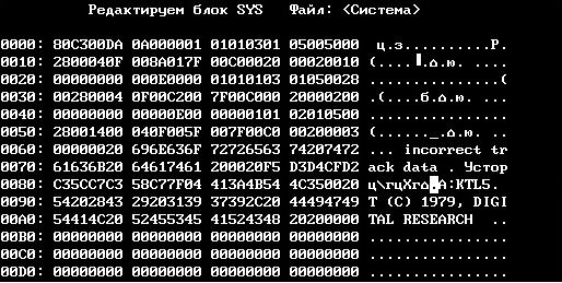

    Идея: написать на АСМе утилитку (INIT.COM, напрмер), которая должна быть прописана в автозапуск. Где-то в области констант и переменных BIOS (в странице F700, например) найти свободную ячейку под флаг; при запусе проверить: если установлен - передать управление CCP, если не установлен - установить и запустить SUBMIT INITIAL (проверять их наличие или нет - дело вкуса, если нет - ну ругнется при перезагрузке). В любом случае INIT.COM не должна завершаться "теплым стартом", иначе "зациклимся".
    Проблема: никак не пойму как из своей программы запустить другую программу (как это делает Проффер, например).
    Еще вариант
    ;	*	Base of CCP contains the following code/data   *
    ;	*	ccp:	jmp ccpstart	(start with command)   *
    ;	*		jmp ccpclear    (start, clear command) *
    ;	*	ccp+6	127		(max command length)   *
    ;	*	ccp+7	comlen		(command length = 00)  *
    ;	*	ccp+8	' ... '		(16 blanks)	       *
    ;	* Normal entry is at ccp, where the command line given *
    ;	* at ccp+8 is executed automatically (normally a null  *
    ;	* command with comlen = 00).  An initializing program  *
    ;	* can be automatically loaded by storing the command   *
    ;	* at ccp+8, with the command length at ccp+7.  In this *
    ;	* case, the ccp executes the command before prompting  *
    ;	* the console for input.  Note that the command is exe-*
    ;	* cuted on both warm and cold starts.  When the command*
    ;	* line is initialized, a jump to "jmp ccpclear" dis-   *
    ;	* ables the automatic command execution.               *
    	jmp	ccpstart	;start ccp with possible initial command
    	jmp	ccpclear	;clear the command buffer
    maxlen:	db	127	;max buffer length
    comlen:	db	0	;command length (filled in by dos)
    ;	(command executed initially if comlen non zero)
    combuf:
    	db	'        '	;8 character fill
    	db	'COPYRIGHT (C) 1979, DIGITAL RESEARCH  '; 38
    	ds	128-($-combuf)
    ;	total buffer length is 128 characters
    comaddr:dw	combuf	;address of next to char to scan
    Так же в конце этого видео есть хорошая идея ставить в автозапуск утилиту SUBMIT
    Пробовал (прописывал SUBMIT INITIAL), - не работает. Причина проста: при загрузке ОС грузится SUBMIT, обрабатывает INITIAL.SUB (в моем случае), создает $$$.SUB и завершет работу. Естессно, "теплый старт" и... повторный запуск SUBMIT... . НО.. ведь с прописанным в автозапуск DED скрипты работают. И с "голым" ССР тоже все пучком. А если прописать в автозапуск шо-то другое, Проффер, например, и даже если восстановим $$$.SUB (с DED или встроенным ССР, по хотстарту он и будет выполняться), скрипт выполнятся не будет. Т.е. при хотстарте ВСЕГДА загружается то, что прописано в буфере (или стандартный ССР) и только они умеют работать с $$$.SUB. Выходит, что для автозапуска SUB-файла (пусть INITIAL.SUB, как в МикроДОС) нужно писать свой "command.com".

    В Паскале опробовал все три функции (в автозапуске прописан Проффер), во всех случаях успешно стартонул Проффер.
    Позже опробую тестовые программы (с завершением всеми способами) в пакетном файле.
    Вот в описаниях процедур "теплого старта" и БСВВ и БДОС заметил некую странность: функция 0 БДОС - "Действие этой функции эквивалентно безусловному переходу по адресу 0000H", т.е. вызов функции БСВВ №1. В описании функции 1 БСВВ: "Эта функция вызывается обычно при завершении работы текущей программы, либо при вызове с клавиатуры "теплого старта" (^C)". Но ведь при ^C прерыватся выполнение текущей программы (если в ней эта возможность предусмотрена) или файла $$$.SUB (при этом он удаляется).
    А вот добавить SUBM.COM или SUBMIT.COM в автозапуск BIOSa CP/M через HEX, чтобы получить аналог AUTOEXEC.BAT из MS-DOS мне не удалось. Сама утилита SUBMIT запускается, но параметр с именем командного SUB-файла записанный дальше ни через пробел (20h) ни через NULL (00h) не опознает.
    Опознает и успешно обрабатывает исходный файл, создает $$$.SUB; завершает свою работу вызывая "теплый старт". И тут же повторно запускается... Замкнутый круг..
    Самая большая загадка в том, что $$$.SUB (При этом совсем не важно, как $$$.SUB появился на диске) не выполняется если в автозапуске что-то прописано (выполняется это "что-то"), а вот при прописанном DED.COM (или ничего не прописано) - выполняется.
