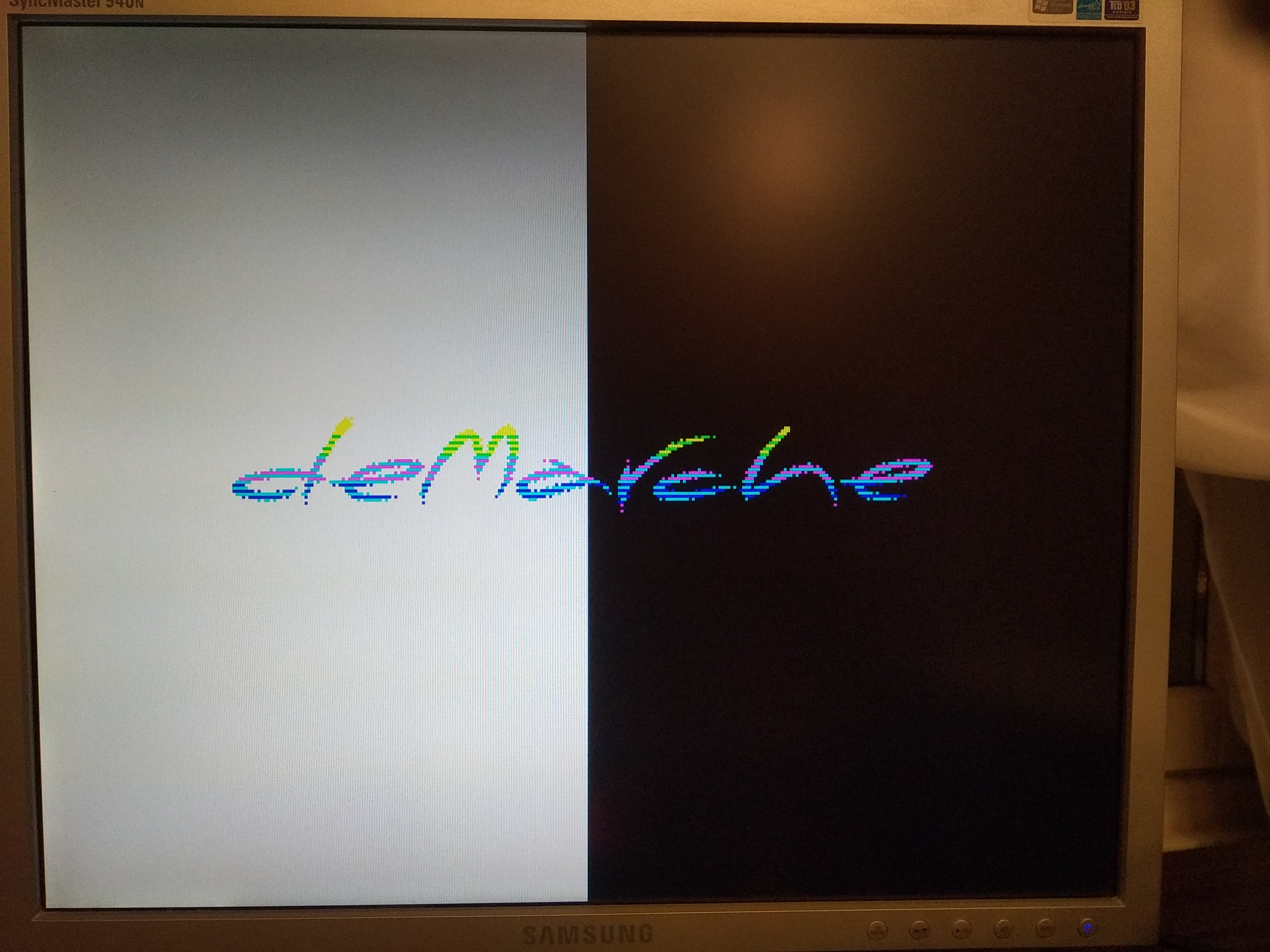

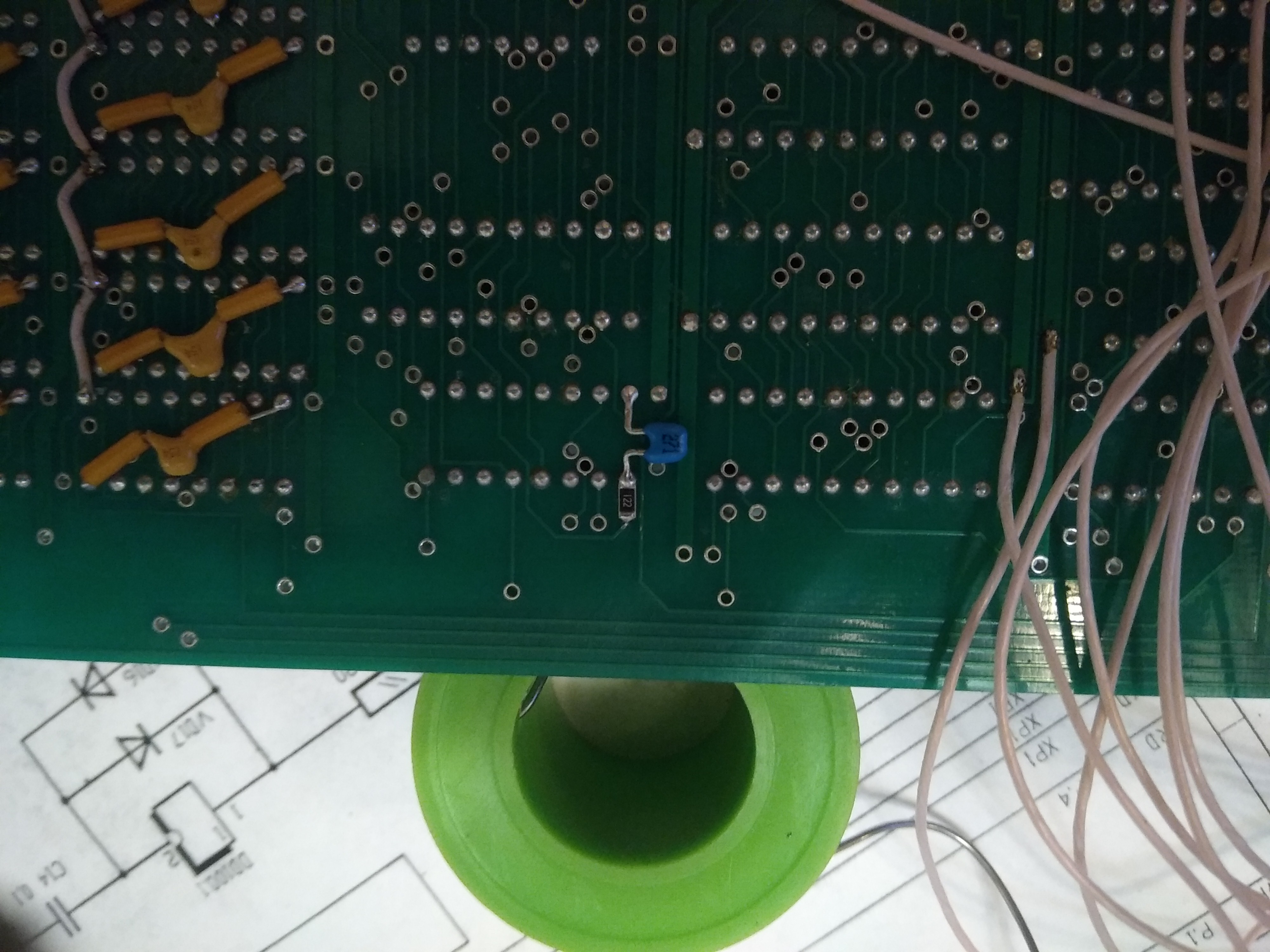

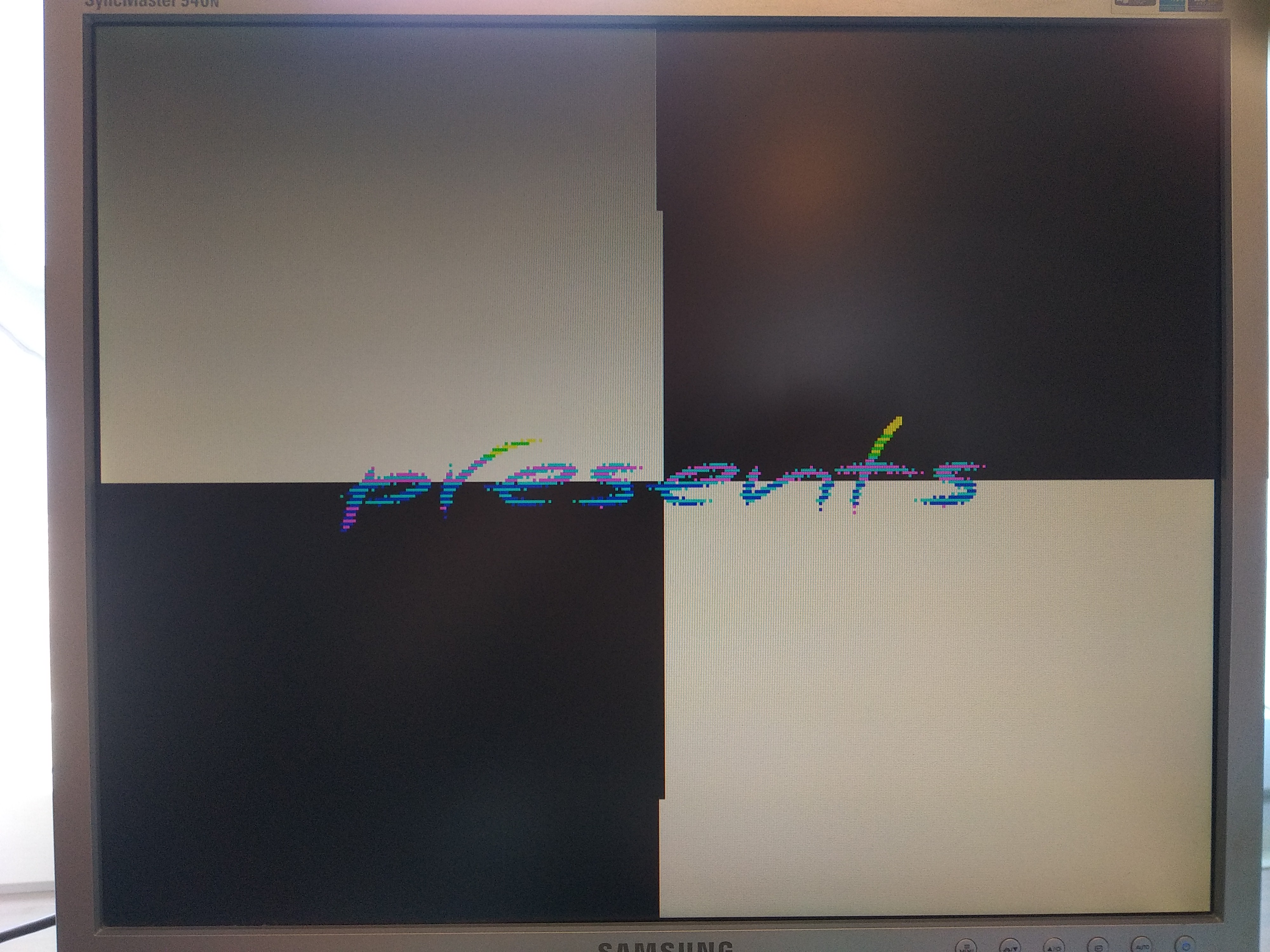

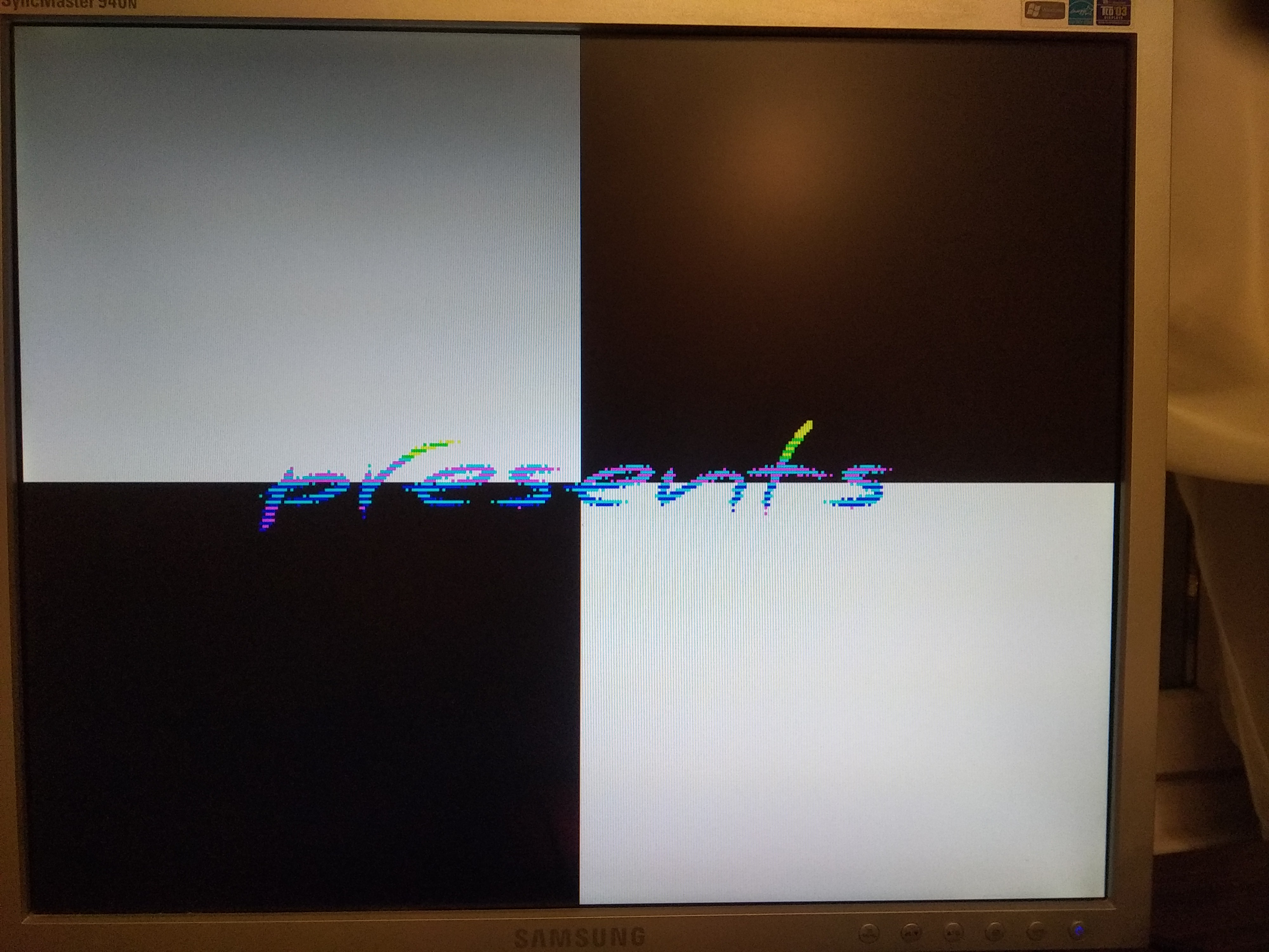

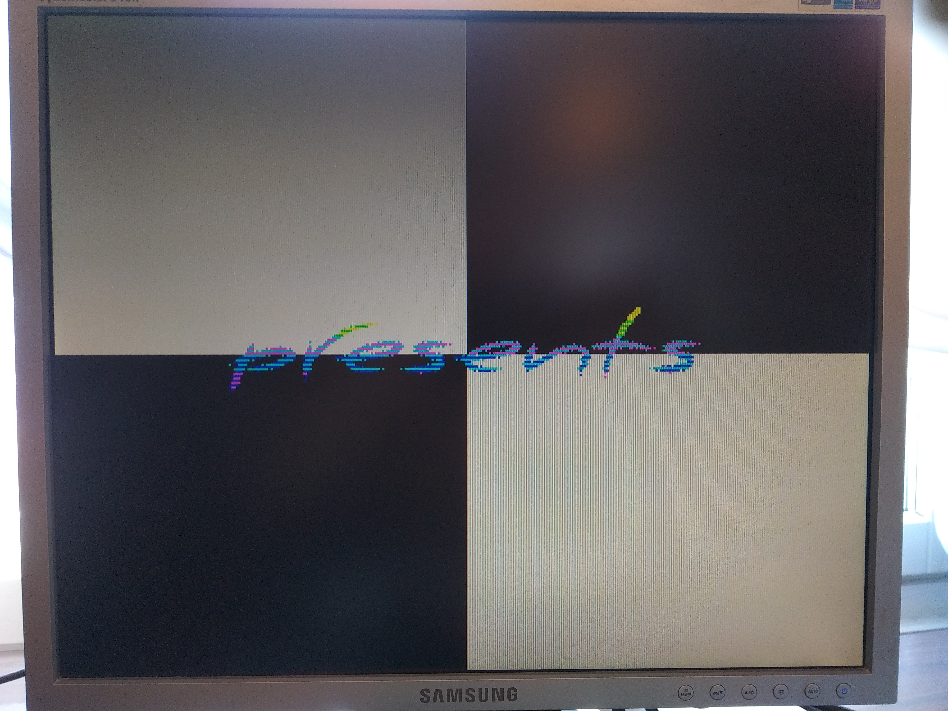

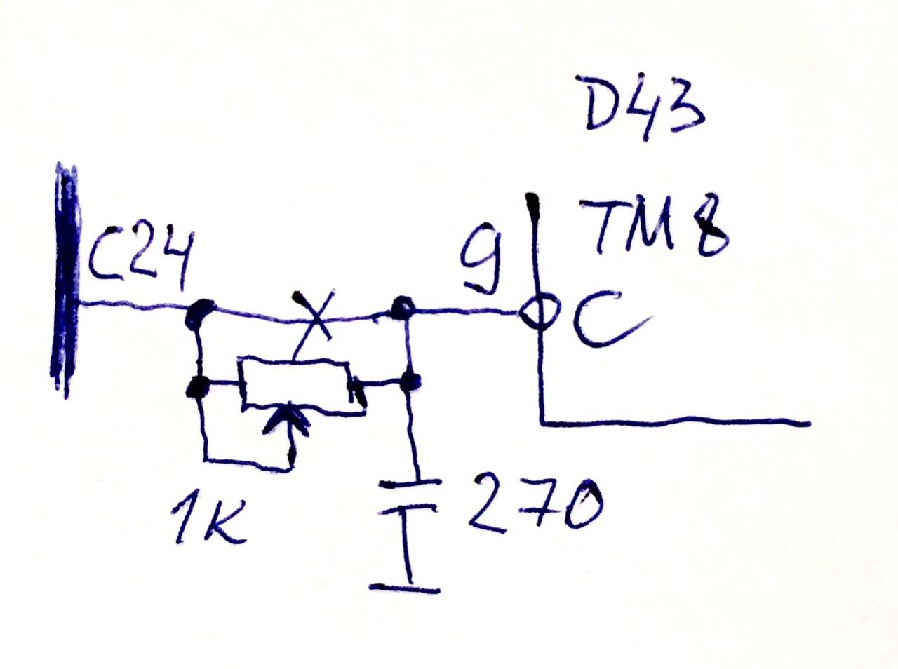

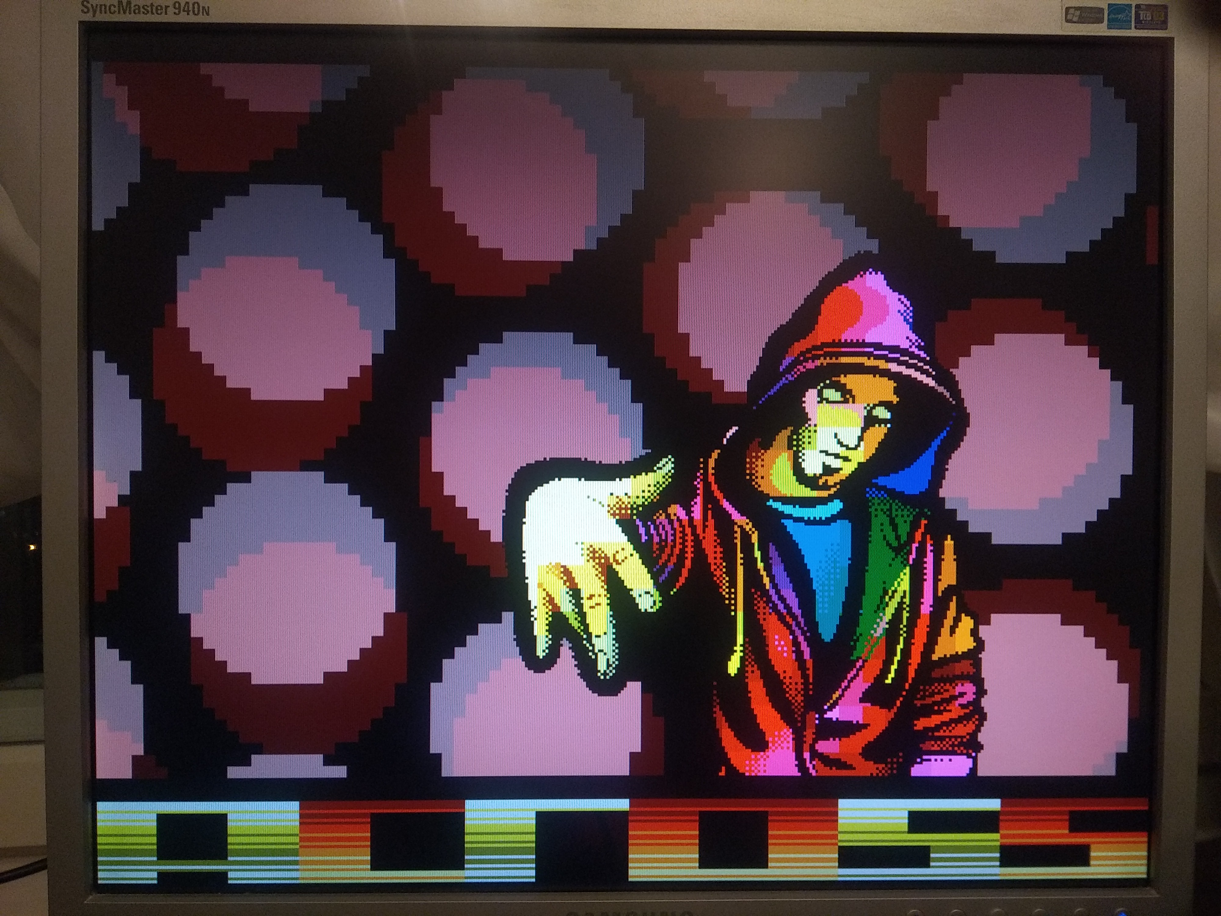

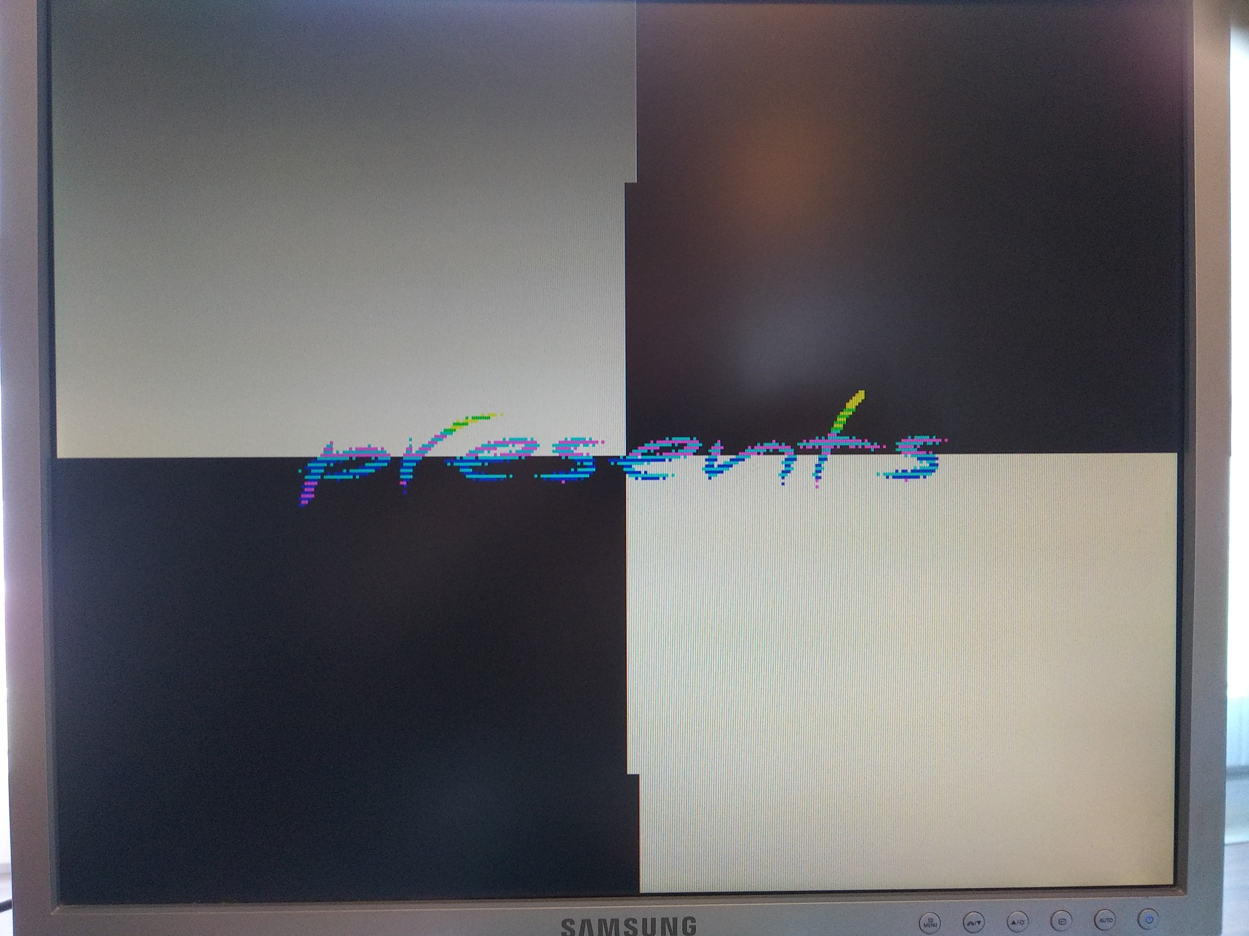

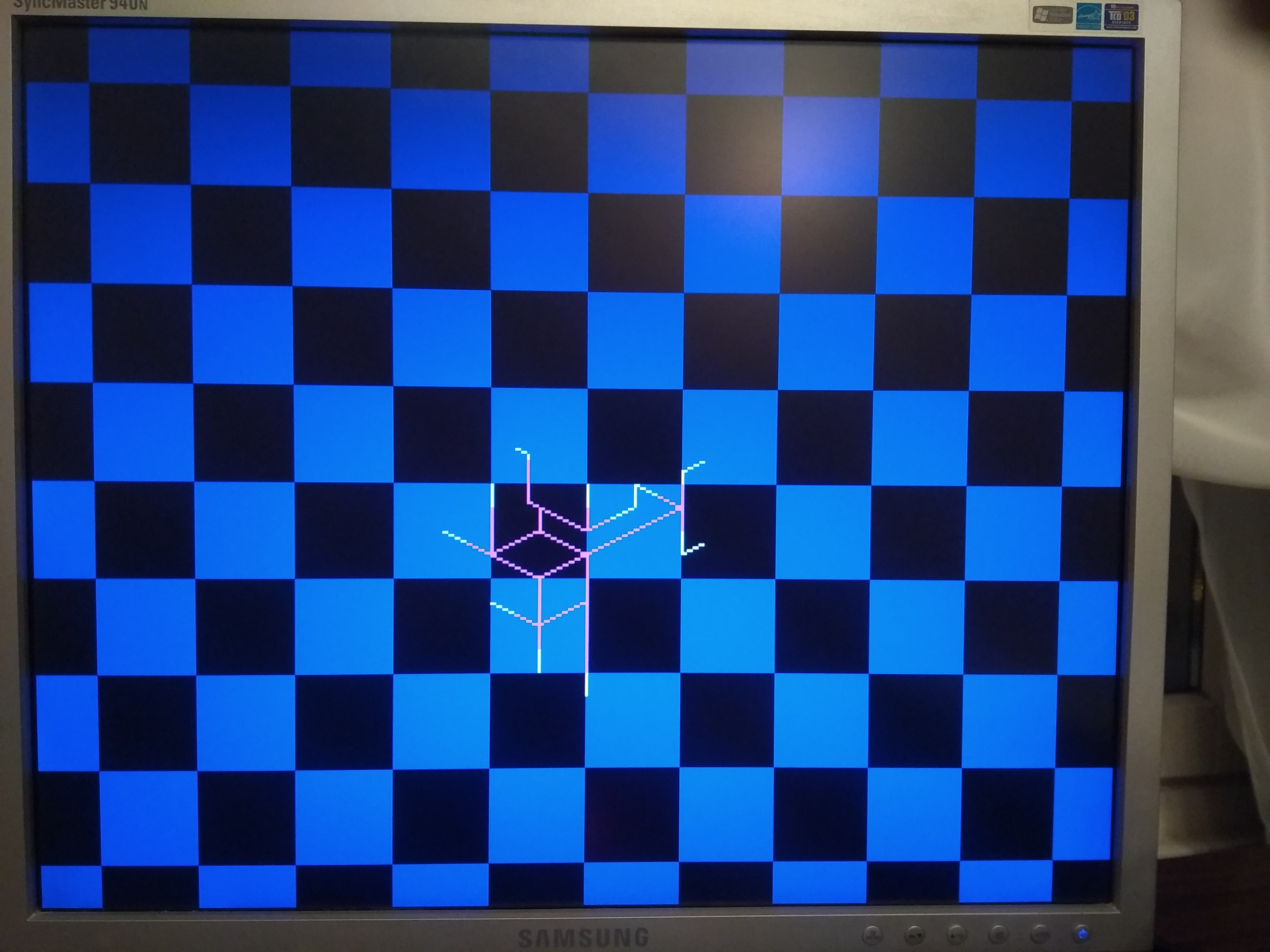

    Итак. Есть результат, и очень положительный! О чем докладываю!
    Igor76 набросал тот самый простой и гениальный вариант, в существование которого я так сильно верил
    Бордер встал на свое место. И помимо этого убрался артефакт на границе папер-бордер. В общем, все очень круто, и картинка идеальная! Если кто-то не понимает в чем дело, смотрите картинки из первого сообщения.
    В моем случае DD43 (ТМ8) - 555 серия и DD8 (ЛЕ1) 1533 серия. При этом резистор 1.2К-1.4К. Если, например, DD43 - 1533, то резистор, скорее всего нужно уменьшить, иначе бордер сдвинется на пиксель уже в другую сторону (вправо) .
    Все картинки под спойлерами, ибо, здоровенные:
    Схема от Igor76:
    В моем исполнении в железе доработка выглядит так (на нижней стороне платы разрезана дорожка от 9 ноги DD43, на её место припаян SMD резистор, ну, и конденсатор на землю к 9 ноге от ноги 8-й):
    Теперь результат (сравните с фотками в 1-м сообщении)! Демки "Across the Edge" и "Rage" :
    Имхо, современным производителям классических Пентагонов можно это ввести в схему.

    Цитата Сообщение от saymon Посмотреть сообщение
    У них проблема у всех одна , сдвиг.

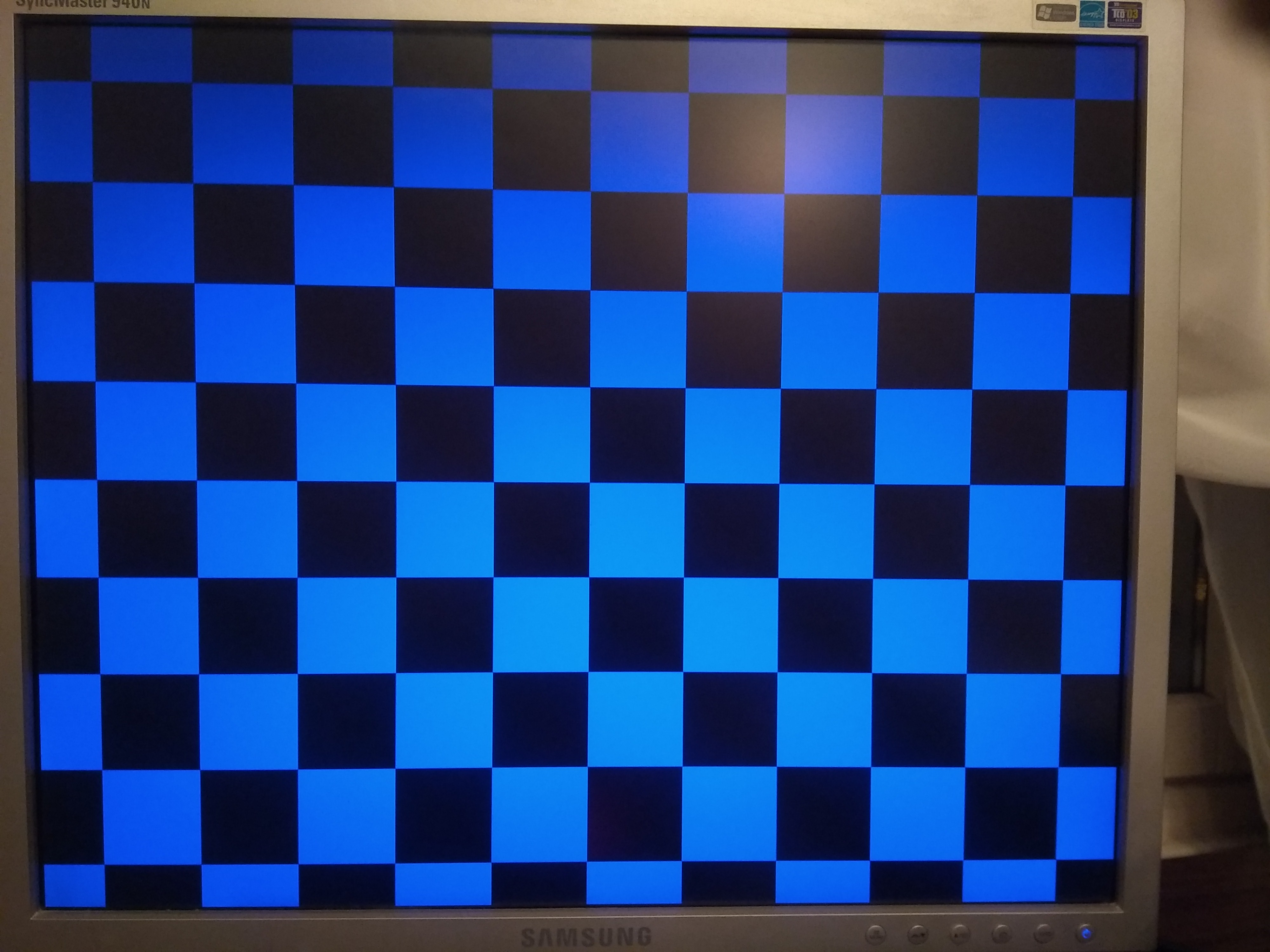

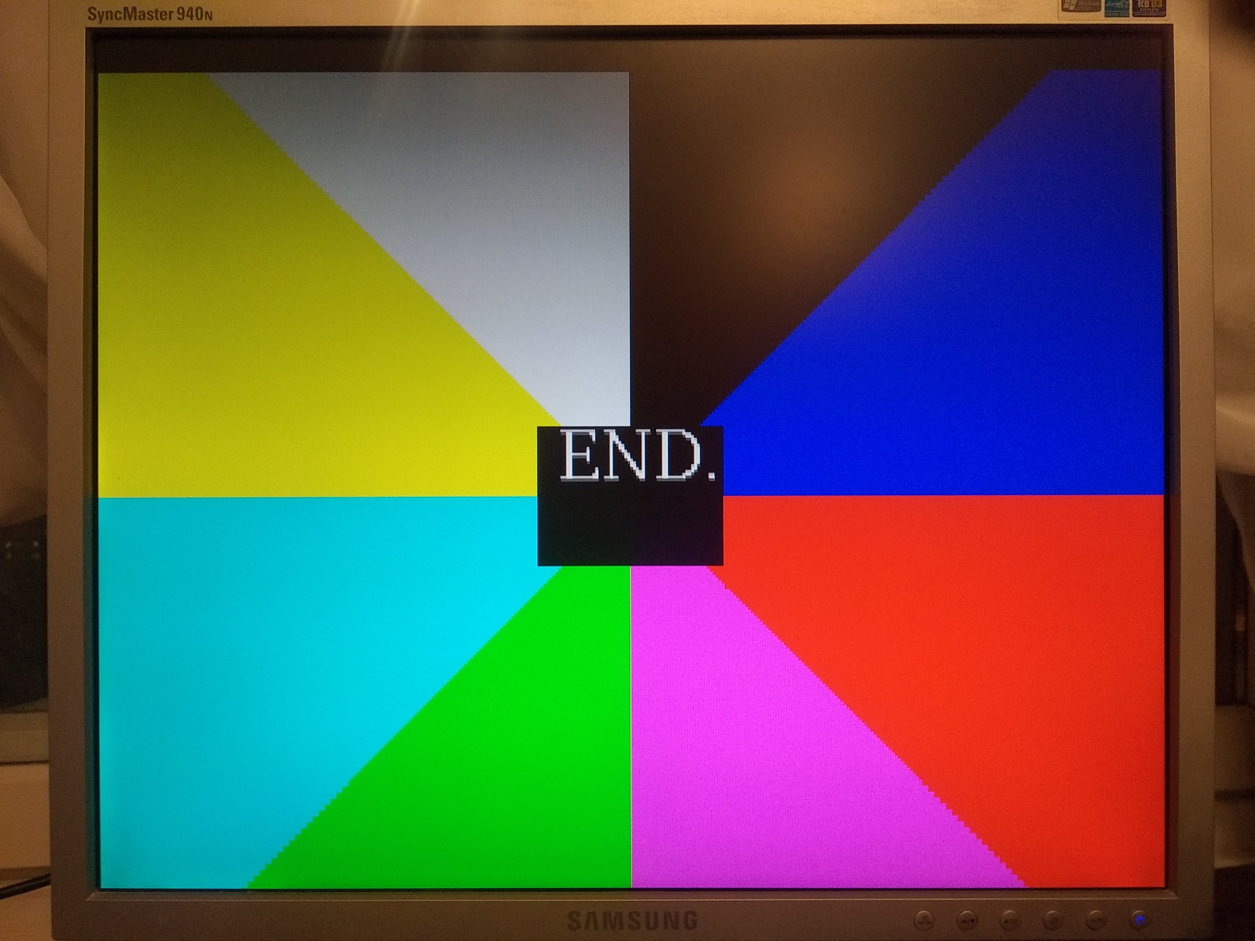

    Попробовал все варианты фиксов. Результат ожидаемый. Без фикса (т.е. Fix0) все ровно и красиво, как и задумано. Фиксы 1, 2, 3 дают сдвиг в 2, 4, и -2 пикселя соответственно. Фото в очередности, фикс 0, 1, 2, 3 :
