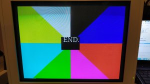

    Снял rc и сделал повторные тесты , получается если грузить со стандартного режима Пентагона получается fix0-0.5/ fix1+1 / fix2+2/ fix3-1 -это сдвиг влево,+ сдвиг вправо. А если грузить из глюка обратная ситуация fix0 +0.5/ fix1+1/ fix2-1/fix 3-0.5. Тесты инт одинаковые. Получается глюк меню программно или сама доработка сброса в 0 банку вносят свои коррективы. Получается если брать за основу fix0, то в одном случае нужно подтянуть сигнал, а в другом придавить. Что не особо удобно если пользоваться разными конфигурациями.

    saymon, а Rage как себя ведет в обоих случаях? Для остановки крутилки надо подождать... Немало

    Одинаково работают
    Кусок полосы внизу это дефект вывода картинки на монитор, нужно пиграть прошивками или мониторами
