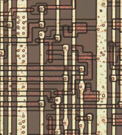

    или же там тоже чего-то не видно.
    Вот тебе фрагмент из последних картинок "очень высокого разрешения".
    Будь добр, покажи где тут транзисторы и как они соединены? Ну или хотя бы области диффузии обведи. Скрытые контакты (между полисиликоном и дуффузией) хорошо видно?
    А если это КМОП, то еще и тип легирования областей надо знать.
    Да, это неподходящий снимок.
    То ли дело - фотка чипа от NES.
    Тут все видно прям на одном снимке. И кремний, и металл, и диффузию.
    Так ты место простое выбрал. Но нам вся схема нужна, а не только из "хорошо различимых" областей, поэтому хотя бы одна проблемная область - и все. Ну и проектные нормы у NES побольше будут.
    Но со шлифовкой мне бы и предыдущей фотографии Амиги хватило бы для восстановления схемы. Но шлифовки нет, говорить не о чем.
    Значит обозначим пока ситуацию так - фотографий чипов от амиги пригодных для реверса пока что нет.
