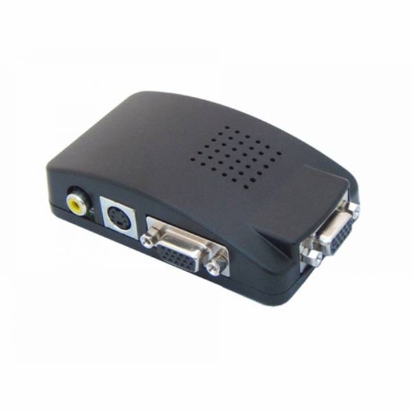

    У Вас ноутбучный дисплей подключен к РК? Поделитесь рецептом?
    Рецепт прост: LVDS скалер и av to VGA конвертер типа такого https://www.telecamera.ru/upload/ibl...30a148dd3.jpeg (не реклама)
