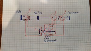

    Почти достроил свой ну очень долгострой. Нарисовалась задачка как сделать переключение флоппи+ флоппи емуль.
    Имеем Пентагон нужно что бы на нем работал как диск А или В ,флоппик и эмуль флопа. Эти два устройства должны активироваться пользователем по необходимости и использовать только один канал дисководов.
    Снимать крышку корпуса и переключать шлейфы не вариант. Как то схемно это можно реализовать? Скажем подал лог 1, включился дисковод, подал лог 0 включился эмуль

    Поставь тумблер на переключение жил в шлейфе...

    в чем проблема? есть сигнал выборки дисковода, точнее 4 - на каждую "букву". режем провод от контроллера дисковода, соответствующий нужной букве, подключаем к среднему контакту тумблера, крайние контакты подключаем к сигналам выборки той же буквы устройств которые надо коммутировать. со стороны устройств (на всякий случай) подтягиваем эти сигналы резисторами к плюсу. все. тумблер в одном положении - активно одно устройство, в другом - другое. разумеется если речь идет об устройствах с интерфейсом стандартного дисковода (Шугарт).

    goodboy, отлично все как по ссылке работает. Один тумблер выбирает активное устройство, второй переключает А-B.
    Получилось как и задумывалось. Всем благодарность.

    Гаррий, У меня в пентагоне свободен лишь диск В, ( A,C закреплены за DNA os, D - рам диск) стояла задача поцепить два физических устройства (дисковод флоппи от ноутбука и эмулятор готек) на один канал диска B. Почитал коментарии и понял что все довольно просто, взял прямой шлейф , соединил оба устройства, на крайнем разьеме шлейфа 5см от разьема перерезаю 10 и 12 жилы , получается теперь эти сигналы не доходят до первого устройства. На обрезаные у первого разьема 10 -12 жилы, подпаиваю 2 провода и бросаю их на 2 крайних контакта тумблера ( в моем случае это п2к). Потом разрезал 10-12 уже у разьема который подключается к пентагону , тут подпаиваем 4 провода. 2 провода второго устройства бросаю на первые 2 контакта тумблера, а 2 провода которые идут с разьема у пентагона бросаем на средние контакты тумблера, соблюдая цоколевку , один ряд тумблера 10 линия, второй 12. Все готово , тумблер выкл работает готек, тумблер вкл работает дисковод.
    Фото как сделано у меня
