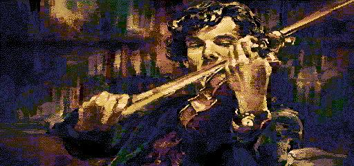

    Ссылка для скачивания IMG2GRF версии 1.0.2

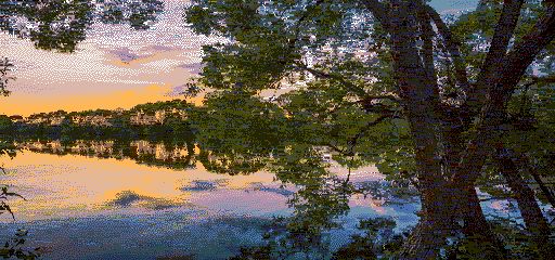

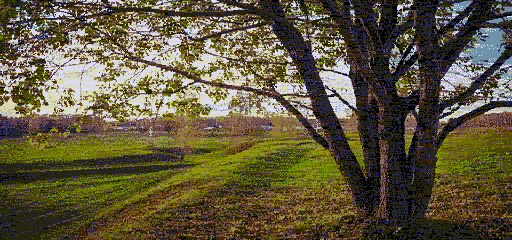

    Примеры

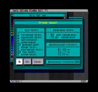

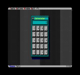

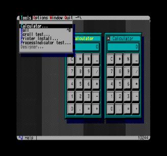

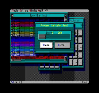

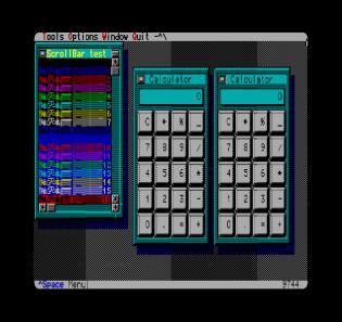

    О Профи вообще мало информации, и часть из нее не верна в принципе. В плане обзора он незаслуженно обделен, хотя был одним из самых популярных клонов и пожалуй самым продвинут. Часть вины в таком положении лежит на разработчиках, так как они просто плыли по течению, не особенно занимаясь своим детищем.
    Вот например среда разработки Profi Vision, разрабатывалась с 1994 года, силами одного человека. Имеет поразительные характеристики, как по оформлению, так и по наполнению. Например: это объектно ориентированная среда, имеет полноценную многозадачность, и удивительный графический интерфейс в котором реализованы почти все формы которые присутствуют в современных языках. А часть возможностей круче чем у вин311, например окна таскаются целиком, а не рамками. К сожалению, проект не был доведен до логического конца.
