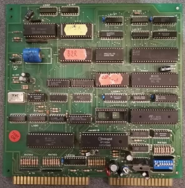

    Есть две таких платы. Есть ли у кого информация о них? Пинаут и т.д. Питания, RGB, sound, вычислить несложно. А вот остальные, кнопки еще что-нибудь, я не смогу...
    Микросхемы:
    R6502P2
    MC6845P
    MC6821P
    EF6821P
    AY38910A/P
    uPD4364C
    HY6116ALP-10
    UV EPROM - 3 шт
    Генератор 16 МГц и т.д.

    Если кому интересно, тут все: https://github.com/jariseon/amame/bl...s/funworld.cpp
    X1-01 GND X1-A GND
    X1-02 GND X1-B GND
    X1-03 GND X1-C GND
    X1-04 +5V X1-D +5V
    X1-05 +12V X1-E +12V
    X1-06 NC X1-F NC
    X1-07 NC X1-G NC
    X1-08 NC X1-H NC
    X1-09 NC X1-I Coin 1
    X1-10 Coin 2 X1-J Pay Out SW
    X1-11 Hold 3 X1-K NC
    X1-12 NC X1-L GND
    X1-13 Hold 4 X1-M Remote
    X1-14 Bookkeeping SW X1-N GND
    X1-15 Hold 2 X1-O Cancel
    X1-16 Hold 1 X1-P Hold 5
    X1-17 Start X1-Q
    X1-18 Hopper Out X1-R
    X1-19 Red X1-S Green
    X1-20 Blue X1-T Sync
    X1-21 GND X1-U Speaker GND
    X1-22 Speaker + X1-V Management SW
    X2-01 GND X2-A GND
    X2-02 NC X2-B NC
    X2-03 Start X2-C NC
    X2-04 NC X2-D NC
    X2-05 NC X2-E NC
    X2-06 Lamp Start X2-F Lamp Hold 1+3
    X2-07 Lamp Hold 2 X2-G Lamp Hold 4
    X2-08 Lamp Hold 5 X2-H Lamp Cancel
    X2-09 NC X2-I NC
    X2-10 Counter In X2-J Counter Out
    X2-11 Hopper Count X2-K Hopper Drive
    X2-12 Counter Remote X2-L
    X2-13 X2-M
    X2-14 X2-N
    X2-15 NC X2-O
    X2-16 X2-P
    X2-17 X2-Q Coin Counter
    X2-18 X2-R
    DIP Switches:
    ON OFF
    1 Hopper Manual Payout SW :Payout
    2 Auto Hold No Auto Hold :Hold
    3 Joker Without Joker :Joker
    4 Dattl Insert TAB Insert :Inserts
    5 5 Points/Coin 10 Points/Coin :Coin 1
    6 5 Points/Coin 10 Points/Coin :Coin 2
    7 10 Points/Pulse 100 Points/Pulse :Remote
    8 Play Keyboard Test :Mode
