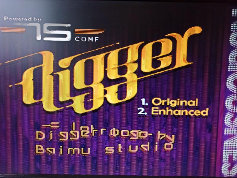

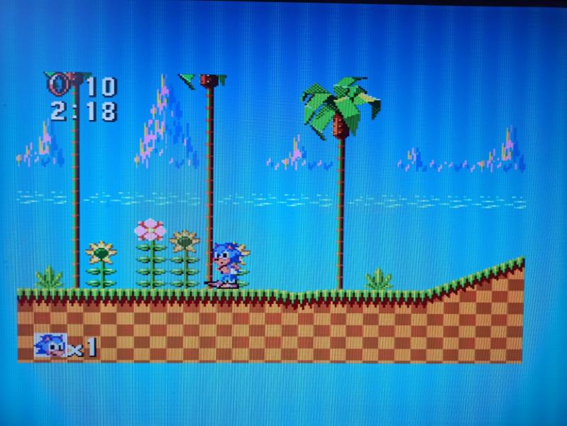

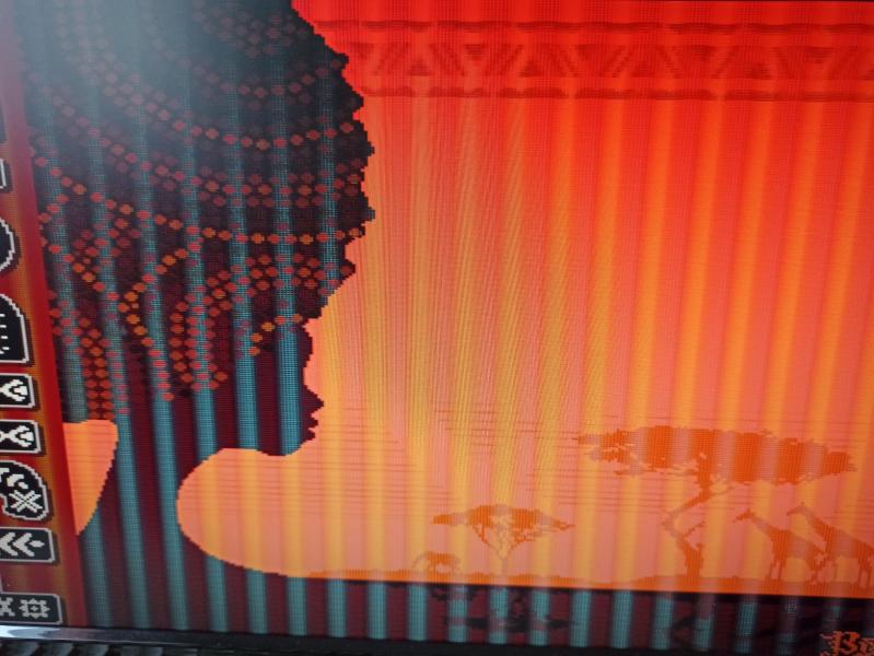

    Здравствуйте, может кто-нибудь поможет разобраться с проблемой... После сборки ZX EVО решил прошить двойную конфигурацию. Сказано - сделано.
    Некоторые вводные которые, возможно, играют роль в получаемых глюках(?):
    1. D14 Вместо 74ACT04 или 74F04 используется TC74AC04
    2. Чипы памяти HY5118160B JC-60 (тест памяти гонял в разных режимах Universal MEMORY tester v2.3 - ошибок нет)
    3. Питание - разъем molex от стационарного компа.
    4. В качестве монитора телевизор Digital через VGA разъем
    5. Загружал двойную конфигурацию как последнюю с github, так и из поста, где у человека были проблемы с "залипшими" клавишами - работают одинаково, на мой глюк не влияет.
    При запуске игр расчитанных на работу с TS Conf, при скринсейвере, там где часики Wild Commander (но это не точно - не нашел, может они так и должны работать) наблюдаются одинаковые вертикальные полосы на экране, сделал фотографии экрана, надеюсь будет понятно о чем речь:

    Подскажите, пожалуйста, в какую сторону смотреть. Заранее благодарен за помощь!
    в сторону замены мерзского lcd на элт
    вангую что это артифакты от ШИМ-а которые есть на LCD-шниках
    хотя на известных фотках они выглядят более нестабильно

    если ты себе поставил vdac2, то на материнке поставь джампер J1 (enable IDERES) и проверь картинку.

    NEO SPECTRUMAN, фотографии действительно очень похожи. Спасибо! Надо будет поискать устройство для поверки.
    Gutten, VDAC, увы, не установлен.
    Без VDAC это работает шим. На LCD мониторах это месиво.
    Цитирую с форума TS-Labs:
    С помощью ШИМ достигается большее количество оттенков путем создания мелкой текстуры из соседних градаций. (Размер суб-пикселя текстуры равен 1/8 размера спектрумского пикселя.) Это неплохо отображается на CRT-дисплеях (трубках), но на LCD, из-за оцифровки видеосигнала, происходит интерференция между суб-пикселями текстуры и частотой видео-АЦП; суб-пиксели превращаются в жирные линии.

    Проверил на своём Syncmaster930BF демку.
    Если смотреть через VDAC2, то картинка светлая, всё отлично видно.
    Если смотреть через штатный выход эвы, то полос ШИМа нет, но изображение более тёмное, в нижней части вместо отражений просто однотонный тёмный цвет.
    Есть два типа прошивки: Одна с поддержкой VDAC — без шима. Вторая без поддержки VDAC — но с шимом.
    Тёмная картинка из-за того, что выпали полутона, которые достигаются либо с помощью шим, либо vdac.
    Смотреть на прошивке с VDAC, но со стандартного выхода евы, получаем кастрированную палитру ATM.
