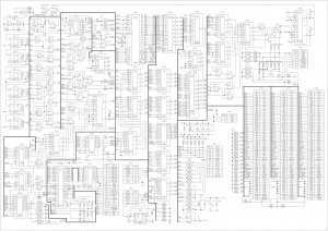

    Ну что, начнём!
    Займусь версией 1.4, версия 1 тоже должна быть, ей наверное Mick займётся
    Выясняю про версию 1.512.87, схема выше, была-ли она в железе, думаю самая интересная версия.
    v1.4
    С уважением, Дмитрий.

    Ну вот и версия 1.0, жду Mick в личку.
    Прошу прощения, но меня просили, и я сам сказал, что "разбрасываться" авторскими материалами не буду.
    Очень хочется версию 1.5 :-)

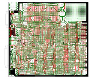

    Как бы предварительная перерисовка версии 1.0 в Лейке.
    Потом буду переносить в P-CAD и окультуривать
    Сумасшедшая производительность!!!
    Я пока 2/3 схемы версии 1.4 в Трейсе отрисовал, но там библиотеки корректировал под оригинальные, самое нудное.
    Здорово, пара версий оригинала останется для истории!
    Шаг сетки "оригинальный", 2,5?
    0.625мм, но для некоторых дорожек придется уменьшать так как они налезают друг на друга.
    Потому, как я писал тебе, что платы разводились в метрической системе.
    Тоже думаю у меня будет с этим проблемка.
