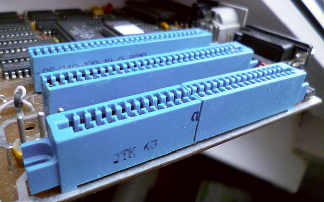

    Вот не знаю про эти разъемы, но я видел резанные СНП15, как раз они с ушами как на шелкографии.
    Разводка была под ОНп-КС-23-р, ставили СНП15 обрезанные, потому что на тот момент ОНп уже не купить было. У ОНп тоже ушки маленькие есть (не такие гигантские как у SL-60)...

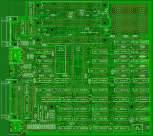

    Короче почти завершил работы по версии 1.0, осталось монтажку добавить
    Файлы
    Схема и монтажка KAY-256 ver1.0 в pdf - http://micklab.ru/file/kay/kay-256_v1_0.pdf
    Схема KAY-256 ver1.0 в P-CAD 2002 - http://micklab.ru/file/kay/kay-256_v1_0_sch.rar
    Печатная плата KAY-256 ver1.0 в P-CAD 2002 - http://micklab.ru/file/kay/kay-256_v1_0_pcb.rar
    Гербер файлы для производства платы KAY-256 ver1.0 - http://micklab.ru/file/kay/kay-256_v1_0_gerber.rar
    Библиотека P-CAD 2002 - http://micklab.ru/file/kay/kay-256_lib.rar
    Смотрите, если что не так, сигнализируйте

    Добавил монтажку в схему, обновил pdf файл
    Так что теперь полный комплект документов. Еще бы конечно найти фото собранной платы версии 1.0 для полного счастья.

    Готова версия 1,4 с дюймовым шагом сетки и ножек.
    Копию оригинала рисует Mick
    У меня это скорее "заготовка" для будующей версии 2021, есть такая задумка.
    Все отрисовано в ДипТрейс, сведено и проверено. Для наглядности перегнал в Лейку, в ней фотовид красивый
    С уважением, Дмитрий.
