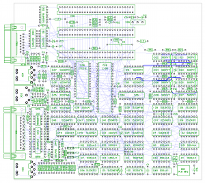

    Детальки расставил, начал трассировку, пока вот такой "хаос" :-)
    С уважением, Дмитрий.
    Karabas-Go
    ZXM-Phoenix в Телеграмм

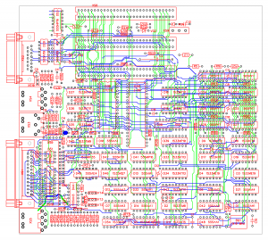

    Прогресс на вчерашний вечер, надеюсь к концу недели закончить.
    Детали расставил по сетке 1,27, трассирую - 0,318.
    Karabas-Go
    Если цель повторить оригинал, то расставлять надо 1,25, а трассировать 0,315. Но если цель лишь бы хоть как-то заработало, а всё остальное похоен - то да...

    Перерисовка уже по сути не может повторить оригинал. Сохранять метрические размеры не вижу смысла. Оригинал есть в P-CAD-4,5, вот это и есть самый настоящий оригинал.

    Перерисовка уже по сути не может повторить оригинал...
    Почему не может? Руки не оттуда растут?
    Если есть оригинал в P-CAD 4.5, зачем рисовали в лейке, а просто не сконвертировали?

    Почитайте тему внимательнее, лейка давно заброшена. Мне автор платы и отрисовщик схемы передал ПДФ файлы схемы и сигнальных слоёв платы, с них и отрисовывается сразу в Трейсе.
    Сначала отрисовал схему, теперь трассирую по изображениям, получается двойная проверка.
    Из P-CAD 4.5 ничего вразумительно конвертировать не получится, там даже вывод герберов через долгие манипуляции и стороннюю программу. После этого всё-равно приходится всё отрисовывать по новой.
    Конечно можно было заморочиться, библиотеки поправить под шаг 2,5мм и отрисовать 99,9% оригинал, но оно надо?
    Как я уже писал, уже удача, что соавтор KAY-я поделился материалами, у нас и этого не было.
    Кстати вы тоже из Питера, думаю тема этой версии была вам просто не интересна, т.к. в одном городе можно было давно уже найти все материалы по KAY-256.
    У меня есть мысля, через судейских, разыскать Скутина и связаться с ним, может получится больше узнать, может и оригинальное ПЗУ отыщется, подробности по СР-М и т.п.
