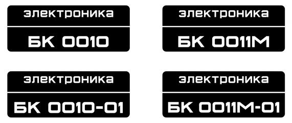

    Мы тут в Телеграм-чате скидываемся на изготовление шильдиков. У одних он отвалился, у других поцарапался, третьи хотят БК 0011М-01 для новодельной реплики.
    Цвет - либо чёрный, либо светло-серый. Наверное, можно и другие цвета сделать, если вы скажете точный цвет корпуса по Pantone color guide.
    Кому надо - присоединяйтесь, тема на барахолке : https://zx-pk.com/forum/viewtopic.php?f=40&t=18152

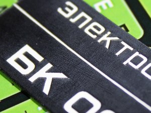

    Первый вариант такой: удаляется верхний белый слой, остаётся чёрный массив. Мне не понравилось - рыхло. 500 рублей на ветер ради неудачного эксперимента
    Будем делать наоборот, с инверсной заготовкой: верхний чёрный слой удалим по очертанию букв, проступит белый массив.

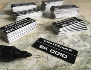

    Готово. Вам понадобится наждачная бумага нулёвка и маркер, чтобы покрасить торцы в чёрный цвет.
    Кто в Москве – пишите в личку, забирайте.
