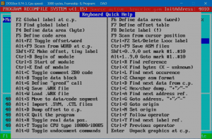

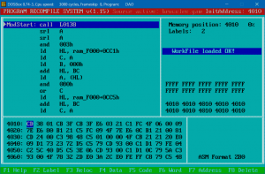

    Запустил DAO 1.15 под DOSbox - просто в Windows 10 она не работает, ей дос нужен.
    Скриншоты:
    Штука интересная, но текстовый режим 80x25 это конечно крайне неудобно.
