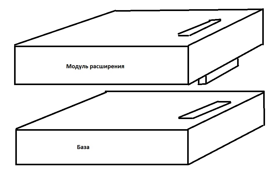

    Площадь такой платы надо прикидывать (желательно опытным топологом), но форм-фактор я предлагаю примерно такой
    рис.1
    (обсуждаемый девай грубо показан на рисунке синим цветом).
    то есть это устройство использует сразу оба слота расширения (всё гениальное просто),
    и имеет собственно размер примерно равный длине корпуса вычислителя.
    Теперь под солнцем места всем хватит?
    Предлагаю установить НАУЧНОЕ ПЕРЕМИРИЕ и начать конструктивное обсуждение.
    Мнения спецов старой закалки и представителей вялотекущей промышленности современной особенно ценны. Господа маркетологи-палаточники - готовьте ваши инвестиции )))
    07.02.2018
    г. Балашиха
    200
    аргументируй необходимость использования сразу двух слотов, причем такого адского размера. Что там такого, что не влезет в один, это раз. Второе - занимать сразу все слоты это лишить гибкости и опять же возможности расширения. Насчет топологии фигня, можно как угодно сделать.

    Горизонтально или вертикально - роли не играет. Вертикально немного проще пассивное охлаждение. База и модули расширения собираются по принципу стека. В базе сверху (прикрываемый) разъём-мама, в платах расширения внизу разъём-папа, сверху (прикрываемый) - разъём-мама для следующего модуля расширения.
