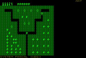

    КГД получается два раза меняет свой режим при взятии, потом еще два раза - при окончании времени действия вишенки. Это когда мигает экран (или инвертируется?)
    Такая надпись происходит, когда в регистр управления видеопамятью (вроде регистр 0xFDA0) происходит запись в 15-й бит 1 (включение графики) или 0 (выключения графики).

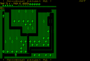

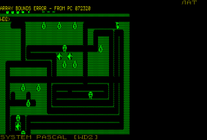

    zebest, хотел отдельно проинформировать вас об особенности запуска графических игр (портов с ДВК) на УК-НЦ и вообще игр под разными версиями монитора... В время когда игры писались даже 5.4 версия ещё не имела распространения широкого, а про 5.7 и говорить нечего, даже 5.2 ставили не все. В комплекте УК-НЦ шла максимум 5.1, но чаще 5.0 и вот тут есть момент, некоторые игры вылетают или трапяться в старших версиях системы, но это не значит, что они не рабочие! (то есть не всегда!!!), для игр рекомендуется использовать 5.0 RT11SJ на УК-НЦ, на ДВК виртуальной (не в эмуляторе) ставьте то что нужно, а в эмуляторе так же пользуйтесь пятёркой ))) В крайнем случае бейте тревогу и делайте скрин с вылетом или трапом - будем выяснять )))

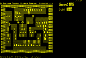

    По поводу скорости игры и уровня. 0 - самый быстрый уровень, 9 - самый медленный. Вот тут всплывает связанный вопрос - какова более менее реальная скорость ДВК\УКНЦ ? В обеих эмуляторах довольно сильная разница, судя по тесту SPEED из ФОДОС-а.
    Приведу свой скрин из хард-симулятора ФПГА-шного:
    Верхний результат - работа на номинальной скорости процессора в 100 Мгц
    Нижний результат - с торможением процессора в несколько десятков раз, чтобы можно было успевать играть
    Хотелось бы увидеть результаты работы этого теста на реальных УКНЦ(насколько я понял их не так и мало , и очень желательно на реальных ДВК (есть ли?)
    Я бы немного скорость выровнял под реал.
    Если не трудно, плииииз.
