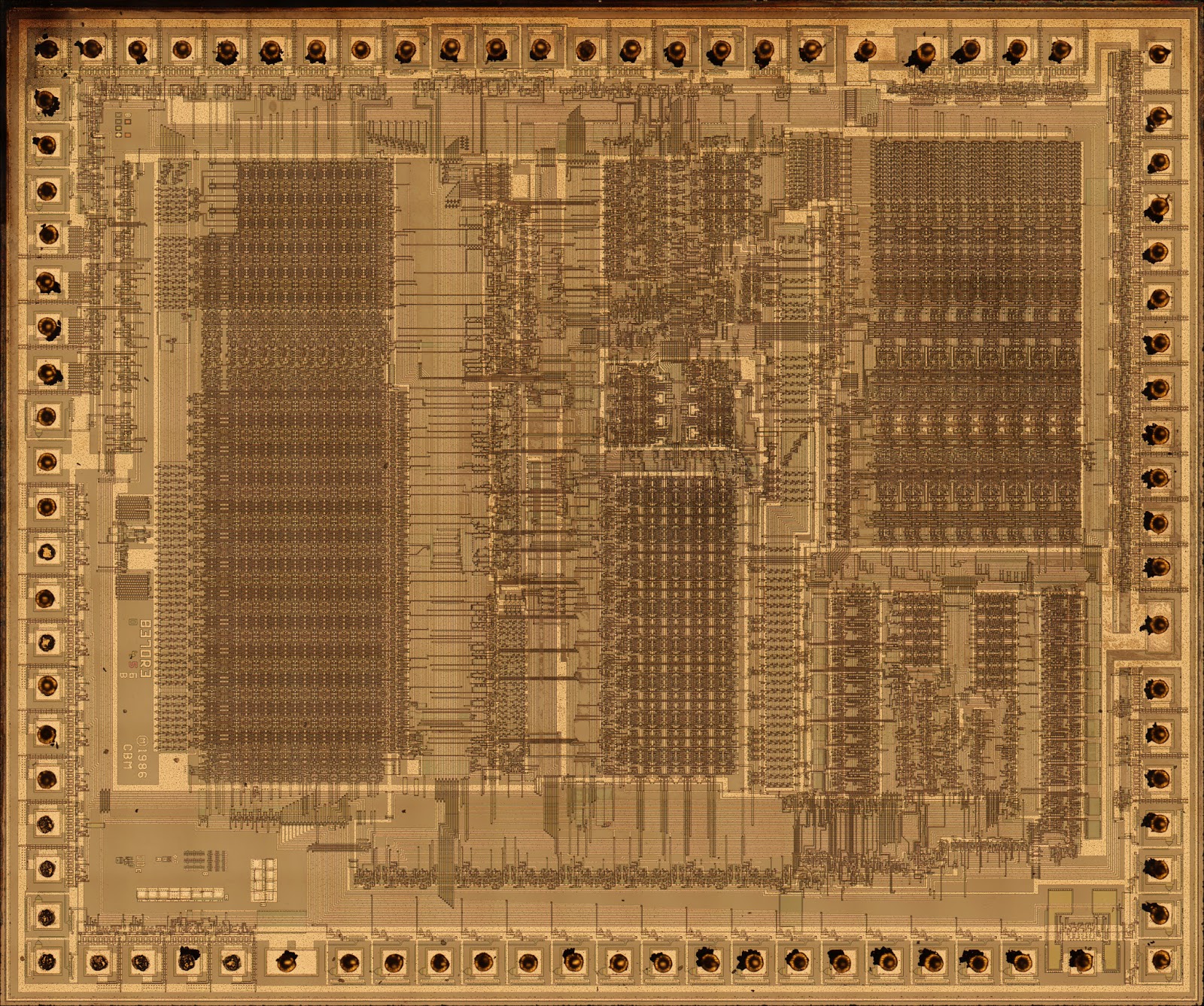

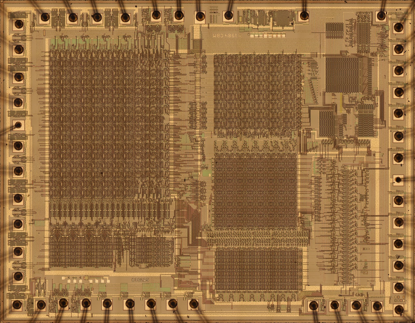

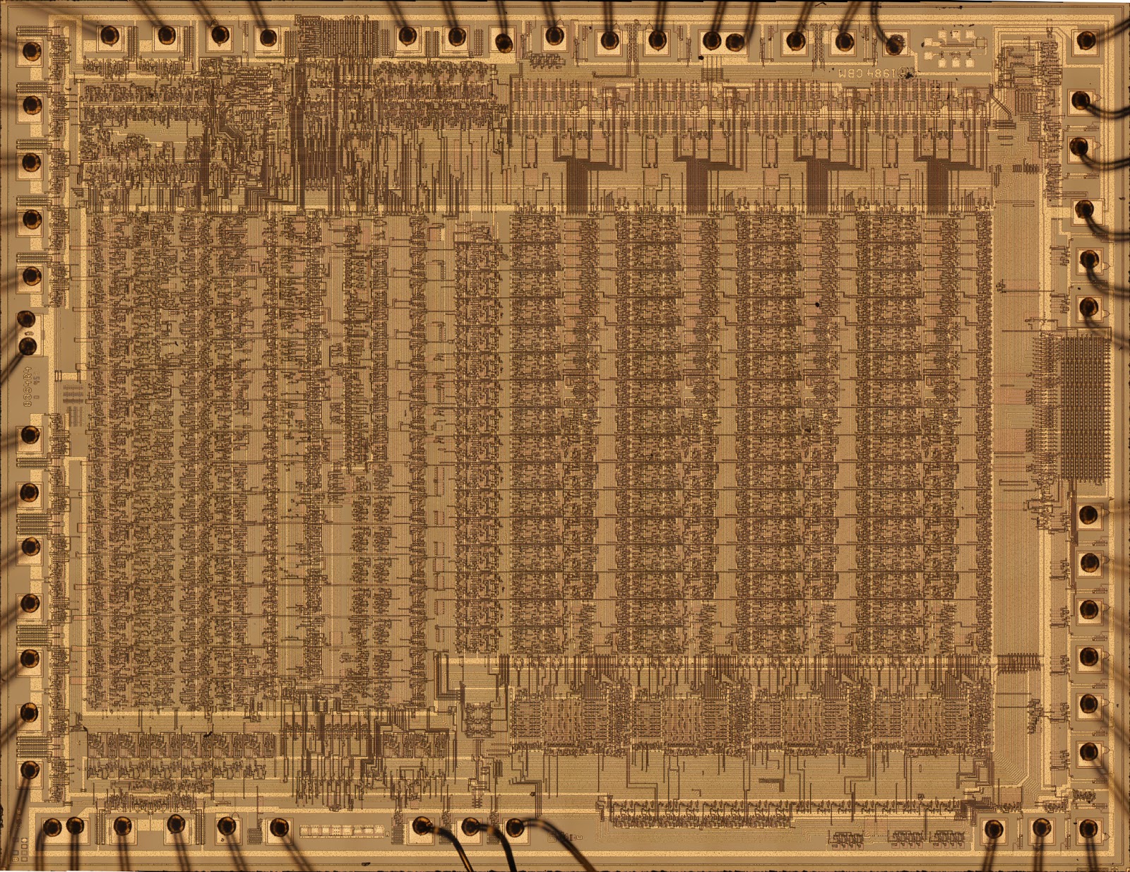

    Заинтересовал о меня, не фотографировал ли уже кто-то кристаллы заказных чипов от Амиги.
    Гугл вывел на сайт, где вроде бы этим занимаются, т.к. выложены фотографии кристаллов, но в недостаточном разрешении и без снятия металлизации.
    Denise chip (MOS 8362R5):
    Paula chip (MOS 8364R4):
    Fat Agnus Chip (MOS 8370):
    Ничего более подробного найти не удалось.

    25.04.2006
    Dniepropetovsk
    148
    119
    54
    31 сообщений
    Denise (63MB)
    Paula (83MB)
    Alice (131MB)

    08.10.2005
    14,373
    1,695
    2,214
    868 сообщений
    69 Post(s)
    Цитата Сообщение от Rusazar Посмотреть сообщение
    Denise (63MB)
    Paula (83MB)
    Alice (131MB)
    Вроде прекрасное качество.
    А еще какие сфотканы амижные чипы? Может 68000?
    Там похоже даже более 1 слоя металлизации.
    Нет, похоже вру, по одному.
