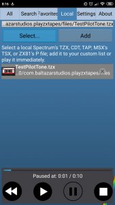

    Какие есть отличия от PlayZX кроме интерфейса и источника тапок?
    На данный момент функционально никаких.

    Заметил, что PlayZX не читает многие tap/tzx (пример, новая Dizzy 8). Надеюсь, с этим плеером проблем не будет.
    Также хочется, чтоб была возможность перематывать / выбирать блоки, с которых воспроизводить.
