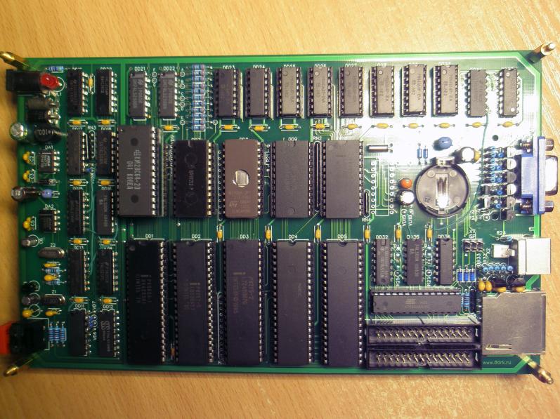

    В том то и дело, что совсем небольшие доработки позволили бы РК-шке стать на порядок лучше своей оригинальной конструкции.
    Так в 90-х годах когда я только вступал на путь цифрового электронщика и собрал свой Радио-86РК я добавлением __всего одной__ микросхемы 555ЛИ6 и ещё пары мелких деталей и кварца (ну и замены ОЗУ на РУ5) доработал компьютер до следующего состояния: ОЗУ 60 килобайт, тактовая частота 2,5 МГц, знакогенератор со строчными и прописными символами, использование атрибутов контроллера ЭЛТ (инверсия, мерцание, повышенная яркость). И это не требовало каких то уж серьёзных затрат, не считая РУ5, но что РУ5, что РУ3 в то время было всё дефицитом. Есть известное высказывание А. Эйнштейна, вы его наверняка слышали, но разработчики РК-шки слишком всё упростили. Даже чересчур.
    Вот фотография моего проекта. Сильно сложнее оригинала?
