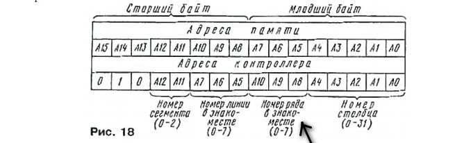

    В книге (ссылка из поста 10) на странице 30 приведена побитовая раскладка адресов в области пикселов,Нажмите на изображение для увеличения.
    может я ошибаюсь но мне кажется там должно быть написано "номер ряда знакомест в сегменте".
    Да, там явная ошибка
