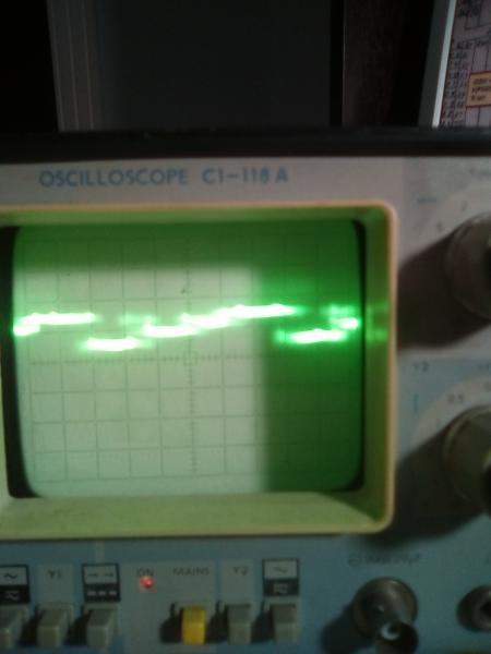

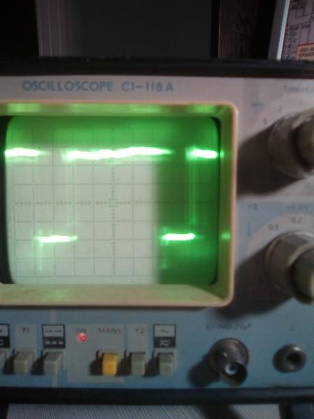

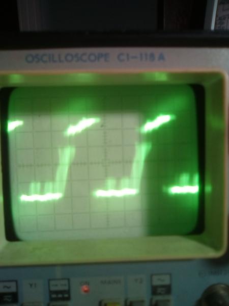

    После замены конденсатора ничего не изменилось.
    На входах(2 вывода)РУ5 вот такие осцилограммы:
    D0, D1, D2.
    На D1 амплитуда колеблется только в пределах 5-4В.

    Цитата Сообщение от IREK Посмотреть сообщение
    Что означает в схеме верхнее подчеркивание имён управляющих сигналов? В других схемах символ"/" перед именем.
    То, что активный уровень для них - низкий.
    на RD,М1 по 318кГц
    А на WR?
    Если проц жив, значит, что-то ему мешает нормально исполнять программу из ПЗУ. Например, или само ПЗУ протухло и там теперь самообразовался бесконечный цикл, или запись в ОЗУ не пашет.

    На WR тоже есть импульсы, завтра ещё раз посмотрю и измерю частотомером.
    На входах РУ5 D1 и D6 сигнал как на 2й фотке, т.е. микросхема принимает это как постоянный лог. 1. Сигналы к РУ5 поступают от АП6, на входе АП6 вот такая картинка на всех линиях PD0-PD6.

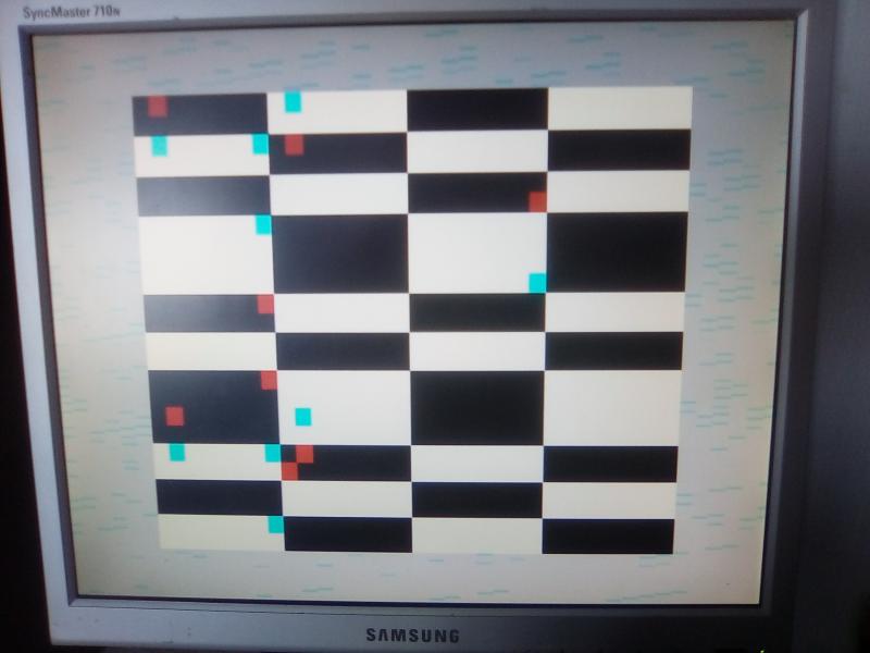

    CLK - 3,5МГц
    INT - 50Гц
    MREQ - 1,272МГц
    RD - 318кГц
    WR - 636кГц
    M1 - 318кГц
    Пробовал отключить линию RDROM от ПЗУ, в бордюре появляются черточки. Потом отключил CLK от ЦП, картинка практически не отличается с CLK, значит ЦП ничего не записывает в ОЗУ.
