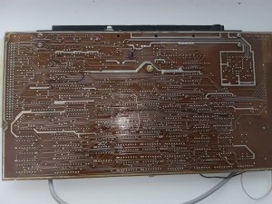

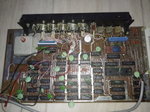

    фото платы сможешь сделать ?

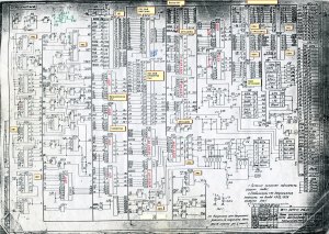

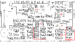

    Также выложу схему и монтажку с редактированными номерами микросхем(в оригинале номера несовпадали со схемой и платой)
    Последний раз редактировалось IREK; 10.03.2021 в 08:43.

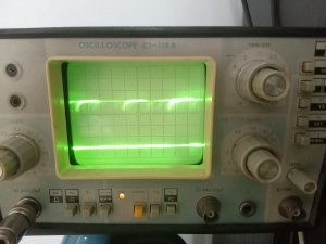

    Без ПЗУ память должна заполняться байтом 39H, значит на линии INFV должны идти пачки с кодом 39H. Сейчас у меня не работает DD38(ИР16), как я понял микросхема нужна для подачи сигнала с какой-то задержкой, замены пока нет, на входе ИР16 (1й вывод) есть импульсы, можно ли как то определить какой последовательный код поступает ?
    не 39, а 00 39 00 39...
    задержка чтобы совместить картинку с атрибутами. для простейшей проверки достаточно замкнуть 1 и 10 ноги DD38 (разумеется с выпаянной DD38). должна быть сдвинутая на ползнакоместа картинка.
    p.s. либо подать на скоп внешнюю синхронизацию от строчных синхроимпульсов (с 4 или 6 ноги DD10) и попытаться рассмотреть первую пачку импульсов на 1 ноге DD38 - если в экран скопа поместится.
