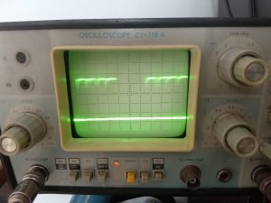

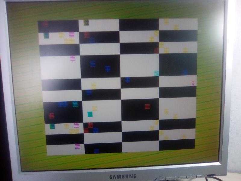

    DD38 по-любому нужно заменить, сейчас демонтирую.
    Снял ИР16, соединил 1ю и 10ю пятачки. 1я нижняя картинка с лог. 1 на OFROM, т.е. с отключенным ПЗУ, 2я нижняя с подключенном ПЗУ, в бордюре полоски. С перемычкой маленькие квадратики становятся полосатами по горизонтали больше ничего не меняется.
    Синхронизовал осцил с СС DD10.6 и вот такой сигнал на INFV, кажется идут 11110001111000.... резет и вкл/выкл ПЗУ ничего не меняет.
    судя по картинкам - не работает запись в ОЗУ. смотреть вокруг DD22.2, а возможно и проц дохлый...

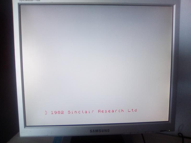

    Вместо АП6 впаял перемычки но почти ничего не изменилось, посмотрел шину адресов и нашел дохлую DD43 ИР22, вторая жива, снял, маленьким бокорезом не удалось окусить, кстати очень удобно спилить корпус микросхемы маленькой болгаркой около ножек, выпаял только не нужные контакты а на остальные впаял перемычки, с ИРкой еще проще, у него соединяются соседние контакты, подогнул друг друг и припаял. Вообщем не зря старался, плата ожила, появился матрас, снял с RDROM и вот заветная надпись. ИР16 когда достану припаяю. Радости нет предела
