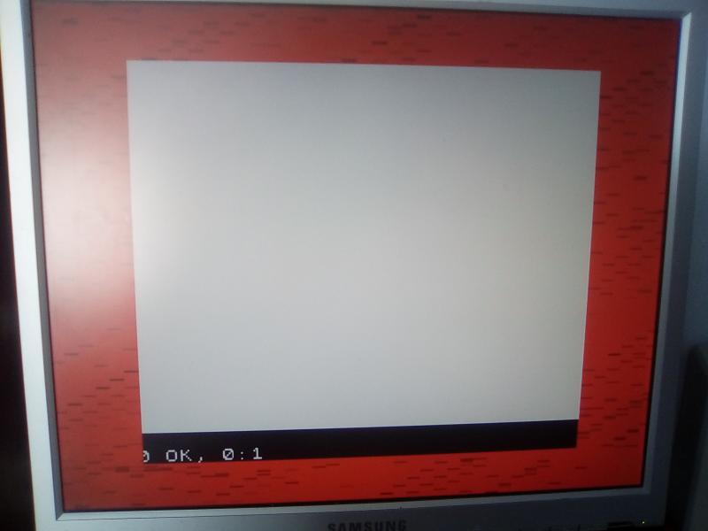

    Почистил контакты разъёмов и почти все кнопки заработали.
    После ввода команды BORDER с параметрами 1,4,5,0 в бордюре появляются маленькие полосочки, с 2,3,6,7 все нормально. С чем это связано?

    Возможна "грязь" на шинах питания. Кондёры в изобилии?
