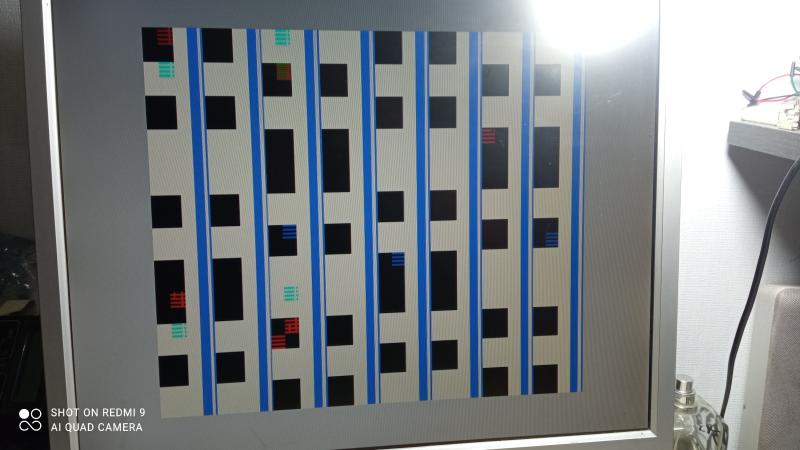

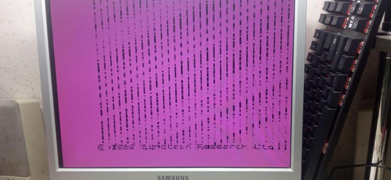

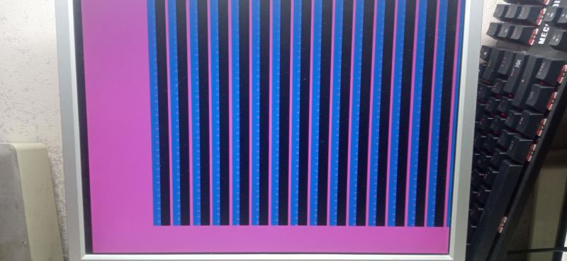

    Всем привет! Давно здесь не был. Не давно включил Дельту, на мониторе была картинка 2. Потом нашел неисправную D42 КР1533ИР22, точнее он не пропускал одну линию ШД, замкнул контакты и появилась картина 1. Матрас на картине 3. В чем может быть причина?Нажмите на изображение для увеличения.
