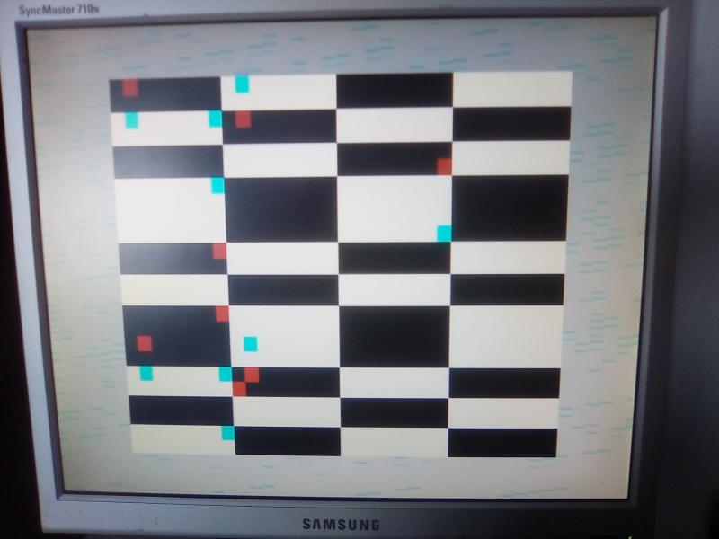

    Эти проблемы решены, неисправный был DD39. Немного поработав появился вот такая картина. Если отключить ПЗУ (RDROM на +5В) появляется нормальный матрас и так стоит даже если включить ПЗУ. Все линии ШД и ША проверил осцилом.
    DD38 и 40 проверьте еще.

    Если матрас выводится нормально, то проблема не в видеоконтроллере, или я ошибаюсь?
    У меня подобная картина была на 52ИС, все 3 Мс были дохлые(но я там ПЗУ не выпаивал). Еще подобное было при КЗ на линии ОЗУ, плата была после дербана

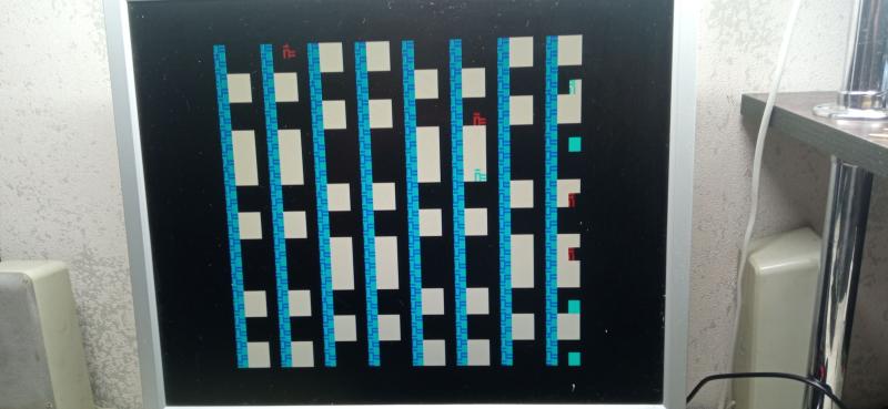

    Отпаял ПЗУ и матраса уже нет.

    Может у кого то есть осциллограммы на шине данных без ПЗУ? На форуме нашел посты с подобной инфой но картинок уже нет.

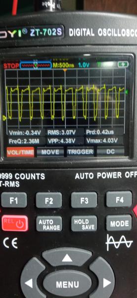

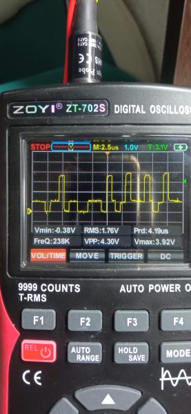

    1.Сигнал без ПЗУ на А0, А1, А3, А10:
    2.CAS.
ID:	81591   Нажмите на изображение для увеличения.
