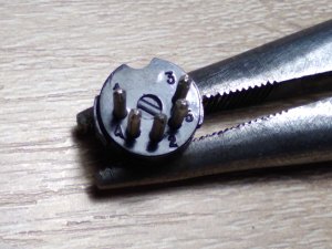

    и сам шнурок такой

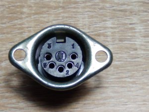

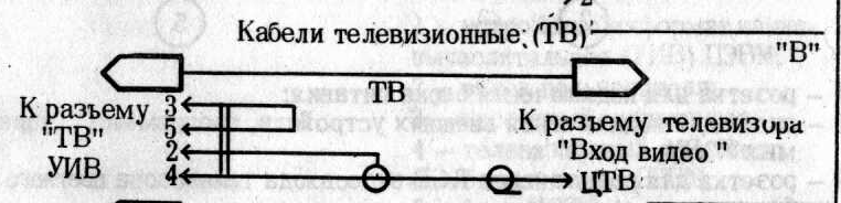

    hobot, вы дали человеку неверную распиновку! Контактов в DIN-5 разъёме не четыре, и нумеруются они не по порядку, а вот так:
    Заводская схема кабеля для БК выглядит следующим образом:
    допустим я там с контактами не точно нарисовал, но тогда вот лучше по моему образцу
    пометьте какие штырки сигнальные ? ИМХО: так намного информативнее "чем плоская схема"...
    свой ошибочный рисунок я удалю конечно...
    пожалуйста вот по схеме плоской (которая лично для меня абсолютно не наглядная)
    просто вот на этом рисунке
    выделите сигнальные контакты - их всего два, если конечно вас это не слишком затруднит...

    hobot, не понимаю, какая ещё наглядность нужна? Номера контактов даже на разъёмах подписаны, на обоих частях!
    Запутаться в этих трёх соснах просто невозможно.
    Сигнальный там ровно один, четвёртый. Второй это земля (стандартно), между третьим и пятым перемычка.
