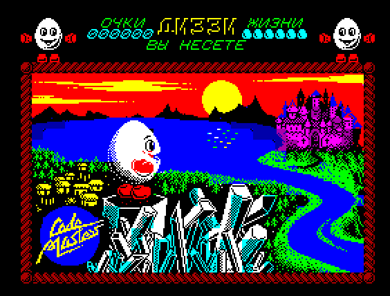

    Немного доработал анимашку: чуть почистил около ног )), +1 кадр и рябь на озере подмигивает.
    С кодом не заморачивался, абы крутилось ))
    src-Animashka.zip
    Animashka.sna.zip
    Цитата Сообщение от michellekg Посмотреть сообщение
    Вот бы эту анимашку теперь в игру вставить.
    А вот тут наверно облом ))
    Нет, в тырдос версию может кто и вставит, там не большая проблема перед загрузкой игры чуть-чуть кодика прикрутить.
    А вот в тапок мультик положить думается хрен места найдётся да и влом Titusу изгаляться будет,
    а "Stop the tape and press чего-нибудь когда скачущий Диззи надоест" как-то так себе вариант ))
    Я в первую очередь на это и надеюсь, но вообще — отличная идея выпускать Extended Edition сразу с анимацией в заставке.
    А там и жать ничего не надо. Загружается картинка, потом сама игра с анимацией, и когда последняя запускается — тут любой дурак догадается, что можно что-нибудь нажать. Хотя для совсем уж недогадливых можно в районе Holding написать Stop the tape and press any key.
    К слову, нет желания сделать анимацию для Treasure Island Dizzy? Там напрашивается бултыхающийся в воде Диззи и, может, бегущие по небу около Луны облачка.
    Привыкли все к эмуляторам понимашьли, совсем забыли как лента грузится ))
    Спрайты анимации последней сейчас весят 3420 байтов + прога анимации сколько-нисколько. Останется ли при загрузке упакованного модуля самой игры около 4 K памяти на анимацию не считая самого экрана ?
    Если да, то всё прокатит, иначе если не сделал остановку ленты - пока не дурак догадается лента уже уползла, лови начала блока вручную. Да на эмулях и тапках вообще пофиг. Но для какой-никакой аутентичности.
    А остановка загрузки ради анимашки, ну как-то не по диззивски ))
    p.s./ разве что на 128k. а 48k пропускать.
    Желание есть и неплохое такое, только х.з. там всё сложно, надо много графики рисовать, накатывающиеся волны, бултыхающийся дизёныш, там даже без облачков памяти раза в 4 больше чем эта анимашка будет.
    Да и не уверен что моих "талантов" потянет такое нарисовать.
    Последний раз редактировалось Dart Alver; 01.03.2023 в 15:56.
    4кб - это еще норм. Упакованный главный блок игры занимает 33.5кб. Значит 4кб вполне могло бы влезть дополнительно.

    Добавил реакцию на любую клавишу ( сейчас это пауза)
    По факту сам код анимации со спрайтами весит 3634 байта, работает при стандартных прерываниях, скомпилировать можно по любому адресу.
    Для работы требует загруженную на экран картинку заставки. Обе русская и английская есть в архиве ( в snaпе сейчас английская). Загрузка, распаковка и прочее не входят.
    Animashka1_src.zip
    Animashka1.sna.zip
    Это внушает надежды ))
