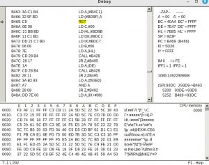

    при запуске зависает
    Файл разбил на картинку, область кода и системных переменных. В блоке по адресу 5B00 были записаны 00, туда внедрил загрузчик.
    Надо еще перед запуском установить режим IM2 и запретить прерывания. Забыл упомянуть.
    не работает кемпстон
    Попробуй по адресу $5E2B записать 0. Это принудительно должно активировать кемпстон.

    5E20: 42 47 47 47 47 47 47 47 47 07 07 07 07 07 07 07
    там так около 100 байт
    наверно адрес не тот
    Не может быть не тот. Старт по $5DF7, а чуть далее по адресу $5E2B находится XOR A, который и надо заменить на NOP.

    да, действительно заработал
    Игра заработала на Эльф.
