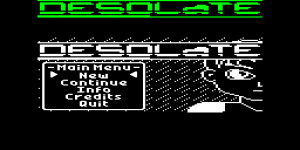

    ... можно скачать по адресу http://sandro.pdp-11.ru/bin/desolate01.zip
    Там загрузочный диск и крайне непричёсанные исходники. Требуется БК-0011М, так как игра занимет 43КБ ОЗУ плюс экран. Основой послужил порт Никиты Зимина для УКНЦ (https://zx-pk.ru/threads/32566-porti...-na-uknts.html). Оригинал был написан ещё в 2004 (?) году для программируемого калькулятора TI-83 Plus (очень мощная штука, кстати говоря).
    Управление -- стрелки, пробел/ввод -- действие, Q переключает стрельбу/исследование, I - инвентарь, P - пауза/меню. Сохранений нет и в исходной игре никогда не было. Это хоррор, в нём убивают навсегда. Коды к замкам при повторном прохождении не подходят (кроме замков первого уровня).
    Не забываем читать все записи, которые находим. Карту рисовать надо, игра большая.
    Версию пока ставлю 0.1, потому как дорабатывать напильником там можно много чего, начиная с загрузчика Ну наиболее важно, разумеется, сконвертировать графику специально для БК, в оригинале она в не чисто ЧБ, а в оттенках серого. На БК можно было бы и раскрасить. И сделать тайлы 8x10 вместо 8x8, для квадратности.
    Звук бы тоже не помешал. Да и графику можно упаковать, код поджать есть куда, возможностей много. Но когда это всё будет -- неизвестно, поэтому пока выкладываю так.

    1. Нужен "дневной" режим, чтобы меню и игровой режим не были инверсными.
    Как вариант, можно хранить режим в переменной, и сделать два варианта копирования теневого экрана на реальный - при включении "дневного" режима делать BIS для половины битиков - тем самым выдавая другой цвет. А остальное сделать палитрой.
    2. Лучше сместить всё ниже, чтобы сверху был отступ равный отступу снизу.
    3. Все задержки нужно уменьшать раза в два - я так делал при портировании на Вектор-06Ц.

    Так как машины состоят в близком родстве, то удалось обойтись заменой процедуры копирования теневого экрана в реальный и некоторыми исправлениями в опросе клавиатуры. На самом дел, основное время ушло на разбор исходного кода. Его не так уж много, но всё же 4К строк -- это 4К строк.
    Уже сделал и перезалил поверх. Ночь была просто из-за того, что поторопился.
    Я в конечном счёте сделал через XOR и палитру.
    Не уверен. В общем-то это вкусовщина... ну надо подумать.
    На самом деле я их вовсе обнулил. Оно сейчас упирается в отрисовку тайловой карты в теневой буфер (каждый кадр!), и несколько в меньшей степени -- в разворачивание буфера в 2 бита/пиксель.
    Надо как-то это дело переписать для скорости.
    Кстати, движок, несмотря на простоту, в общем-то может довольно многое при простых модификациях. Игра такая скромная (почти нет предметов, и всего 7 загадок) исключительно потому, что у калькулятора закончилась память. Автор сам писал, что ему пришлось выкинуть часть комнат, чтобы она влезла. На 11М запас-то ещё огромный, есть куда развернуться.
    Да даже без дополнительных страниц, так код можно где-то на килобайт сократить просто переписав все простыни cmp/beq на таблицы и сделав хотя бы минимальный байткод для логики. Только на это время нужно ...
