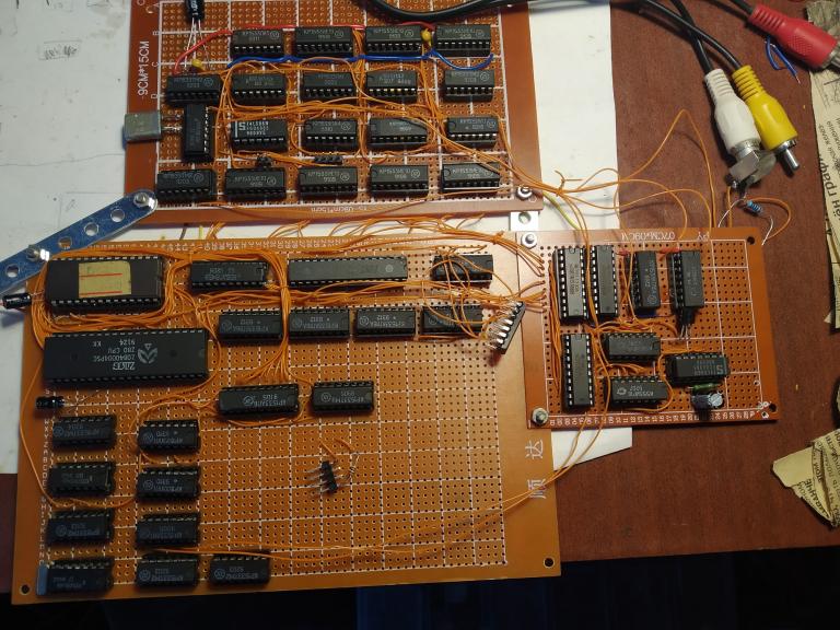

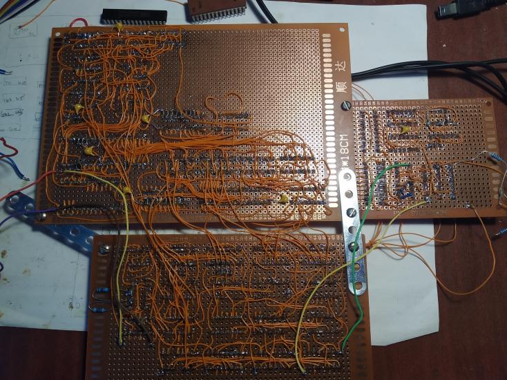

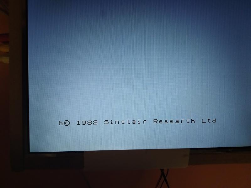

    Здравствуйте.
    Решил создать клон по своей схеме. Главная задача это компьютер с общим полем памяти и использование SRAM и только стандартные микросхемы логики. Машина должна иметь "правильный" видеовыход, например компонентный (YPbPr), и еще несколько полезных фишек, над которыми надо еще работать. Первый более менее удачный запуск и внешний вид франкенштейна на картинках.

    ale2k, по какому стандарту будет клон ? Сколько памяти планируете ?

    Планирую 128кб. Сейчас работает в режиме 48кб, но стоит микросхема на 128кб (is61c1024). По таймингам планирую сделать универсальным, стоят отдельные кварцы на синхрогенератор и процессор. В данный момент при частотах 14.0 на синхрогенераторе и 14.318 на плате процессора выходит около 71600 тактов на кадр. Прерывание беру от начала кадрового синхроимпульса. Вот собственно и первый вопрос, откуда должен начинаться импульс прерывания в популярных машинах и насколько это критично?

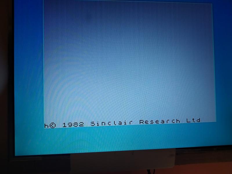

    Разобрался с правым бордером, проблема заключалась в одновременном приходе сигналов C и В на D-триггер. Немного изменив цепочку логических элементов добился меньшей задержки на D входе триггера.
    Причиной полосочек на основном поле была сопля припоя между выводами микросхемы. Но пока искал причину, понял, что мой проект содержит ошибку. В случае использовании сигнала Wait будет сыпаться изображение. Теперь придется переделывать арбитр памяти.
    А еще прикрутил преобразователь RGB - YPbPr, собранный на транзисторах. Работает не очень, но пока сойдет.
    Кстати, кто знает что за ПЗУ с надписью "L© 1991 Spectrum-turbo Ltd" ?

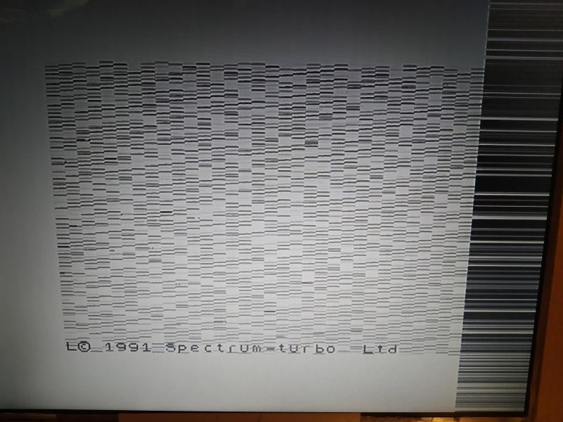

    А теперь продолжу историю со своим самоделом. Раздобыл ПЗУ с оригинальной прошивкой и вот что вышло:
ID:	74954 Нажмите на изображение для увеличения.
    Снова мой "инженерный просчет". Неверно производится выборка видеоданных в буфер, из-за чего первое знакоместо дублируется с 24м, остальные смещены на одну позицию. Последнее вообще не отображается.
    А может то что вы считаете первым просто лишнее, рано закончился бордюр, С-ка возможно и есть первое знакоместо
