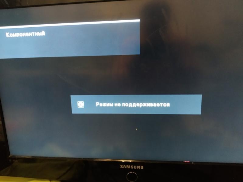

    Через компонентный вход работает тоже неплохо, но чуть хуже чем через HDMI. Связываю это с тем, что со стороны преобразователя в схеме отсутствует резистор 75 ом для согласования с кабелем к телевизору (поставить его без эмиттерного повторителя не позволяет нагрузочная способность выхода микросхемы).

    В своё время проходил эпопею с согласованием по импендансу и размаху видеоусилителя. Подтверждаю, что трудное это дело, особенно на современных ТВ. Развязывающие конденсаторы - это точно зло в этом деле. Большое значение имеет постоянная составляющая в синхросигнале. Особенно ступенька гашения. Многим современным ТВ надо эту ступеньку в Y-сигнале и в цветоразностных. В Спектрумах обычно гасят только RGB, а синхро идёт без ступеньки и без врезок выравнивающих импульсов. Хотя выравнивающими можно пренебречь.

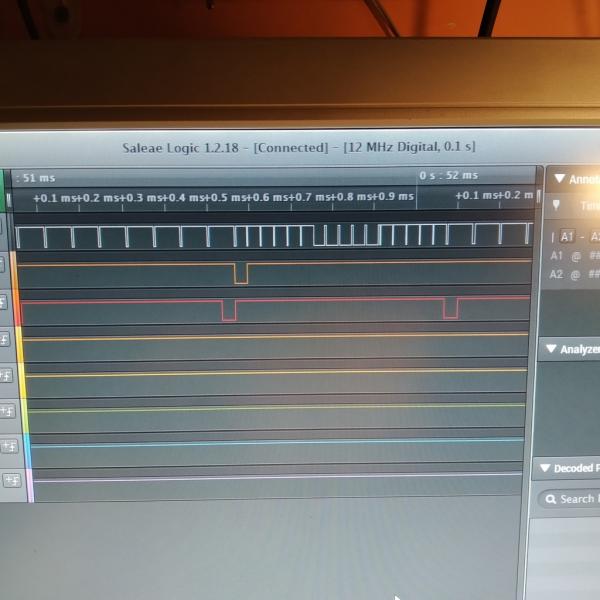

    По наблюдением за формой сигнала по осциллографу я заметил, что спад сигнала на эмиттере повторителя слишком затянут по времени, возможно это и есть причина искажений. Думаю что в таком случае должна применятся схема push-pull.
    Это обязательное условие.
    0-0.3в синхроимпульсы
    0.3в - черный, он же гасящий.
    0.3-1.0в уровень яркости.
    В цветоразностных во время гашения должен быть уровень черного (белого).
    Если пренебречь выравнивающими или слишком отступить от стандарта, то можно получить вот такую картинку.
    Поэтому синхроимпульсы должны выглядеть так:

    У меня на 3-х ТВ работало без выравнивающих, хотя может каким-то ТВ они нужны. С выравнивающими, по идее, не должно быть видно сканлайна, и как бы картинка должна быть лучше.

    Главное понять принцип. Во-первых, на период действия кадровых синхроимпульсов надо обеспечить врезки строчных импульсов, поэтому смесь КСИ и ССИ надо делать на XOR, а не на диодах, как, например в Магике, иначе некоторые современные ТВ могут терять синхронизацию по строкам в виде подёргиваний строк или даже уплыва строк. Во-вторых, надо понять зачем придуманы выравнивающие импульсы. В старой интерлейсной ТВ-развёртке полный кадр состоит из двух полей (чётного и нечётного). По сути это одна и та же картинка прорисованная дважды со сдвигом на одну строку. Так вот, чтобы второе поле не рисовалось по тому же месту, где и первое, предусмотрены выравнивающие импульсы. Всего 625 строк на экране, а поля состоят из 312,5 строк. У Спектрума не интерлейсная развёртка, а прогрессивная. Т.е. он второе поле рисует по тому же месту, что и первое, потому что никаких выравнивающих импульсов нет, а у многих и нормальных синхроимпульсов. У многих нет импульсов гашения. На форуме эта тема называется "привязка к уровню чёрного". Получается, что рисуя 312 линий, Спектрум теряет в вертикальной чёткости, а на некоторых ТВ даже видно непрорисованное второе поле. Так вот, всё бы ничего, но раньше телики были не прочь понять даже топорный сигнал Ленинграда, а новым подавай строгий стандартный сигнал.

    В современных ТВ может не быть RGB-SCART, но YPbPr есть почти у всех. И было бы глупо не использовать этот последний качественный аналоговый вход, чем коллега ale2k и занимается, в чём я его поддерживаю 100%
