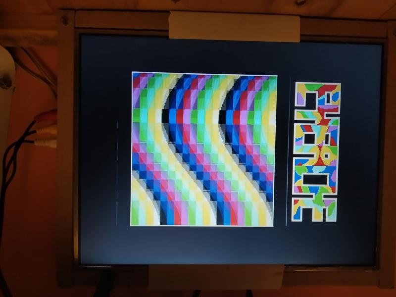

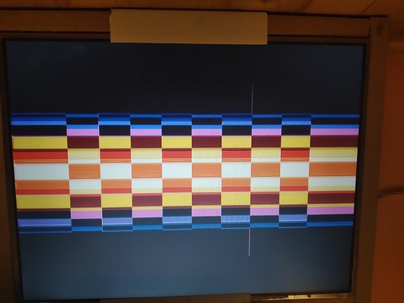

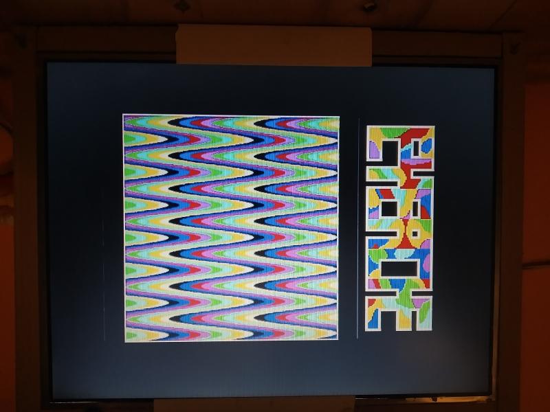

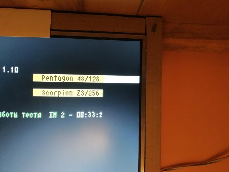

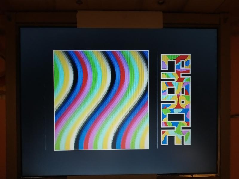

    Я как-то легкомысленно отнесся к идее сделать Пентагон с видеополем в 312 строк. Идея была такая: Генератор синхроимпульсов работает на стандартной частоте 14 МГц, а процессор тактируется отдельно на частоте 14,336 МГц, что будет равнозначно 71680 тактов на кадр, как в Пентагоне. Но уже в процессе разработки схемы мне становилось ясно, что пострадают эффекты на бордере. Смещение в 8 строк решено было сгладить подбором положения INTа, то есть совместить положение луча по центру экрана, а к верху и низу будет расхождение по 4 строки. Но вот старая дэмка разбила мои мечты и в ней нет бордерных эффектов.
    Скорее всего (хотя и не уверен) на графическом поле так же используется "гонка за лучом" (или как там это еще называется). Думал не хватает производительности, и доводил частоту прочессора до 4,5Мгц, и это не помогало. Для уверенности поставил родные 14Мгц и переключил счетчики на 320 строк. Все стало как надо. Но при 320 строках на кадр телевизор сходит с ума. После долгих размышлений пришла в голову идея эмулировать в железе Пентагоновские тайминги. Конечно не обошлось без побочных эффектов, но изображение как на бордюре, так и на графическом поле очень приближено к Пентагону. При этом видеовыход 312 строк.
    и с бордерными эффектами

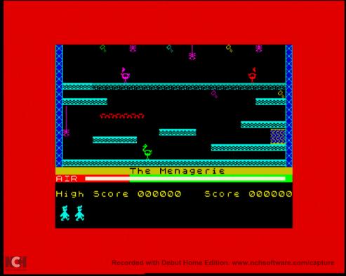

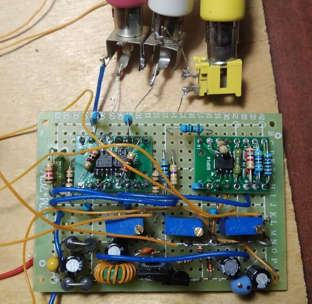

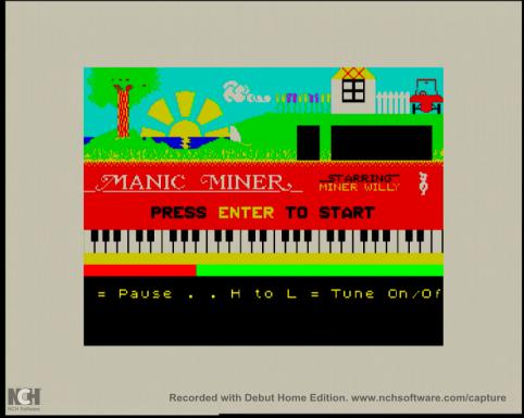

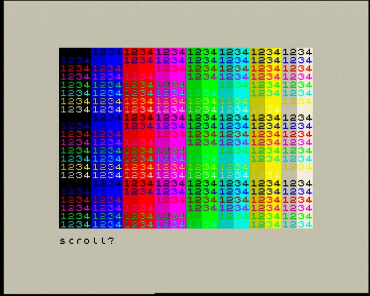

    Наконец-то собрал третий вариант конвертера RGB-YCbCr на операционных усилителях по схеме с сайта http://elm-chan.org/works/yuv2rgb/rw/rgb2yuv.png . Усилители взял недорогие AD8092. Сделал некоторые изменения в схеме формирования отрицательного напряжения. В оригинале он дает сильные помехи на изображение. Еще убрал транзистор в цепи импульсов синхронизации, так как он искажает синхроимпульс, заменил его логическим инвертором (1 элемент ла3) и диодом.
    так получилось на макетке
Название:	IMG_20210623_020000 - копия.jpg
    Работа схемы понравилась. Не требует особого подбора компонентов и номиналов. Ко всему она универсальная, будет работать со многими устройствами.
    пример работы
