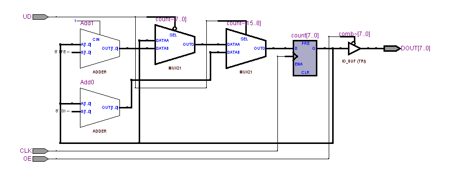

    Естественно, тот который сделал синтезатор. Согласно описанию на языке
    Смотри RTL

    Посмотрел
    меня глючит или оно таки синхронное?
    Синхронное, мне повылазило, думал буфер это отдельный кусок схемы, еще бы посмотреть на rtl сгенеренный по VHDL
    Но вот к примеру на verilog
    module Test1(
    	input		wire		clk,
    	input		wire		oe_n,
    	input		wire		ud,
    	output	wire[7:0]q
    reg [7:0]	        qreg = 0;
    assign		q = !oe_n ? qreg : 8'hzz;
    always @ (posedge clk)  qreg += ud ? 1 : -1;
    endmodule
    На выходе дает 10LUT / 8триггеров
    https://prnt.sc/12sop9a

    так оно и есть по VHDL. по схематику генерит то что нарисовано с заменой Т триггеров на D + XOR с выхода на вход. но то квартус, в максплюсе RTL или нет совсем или я не знаю как его посмотреть.

    по сути тот же принцип - регистр и сумматор с выхода на вход. зачем правда он 32-разрядный - непонятно...
    Это по умолчанию, если не указывать размерность. Но это не важно, синтезатор подрежет цепи которые никуда не имеют выхода
