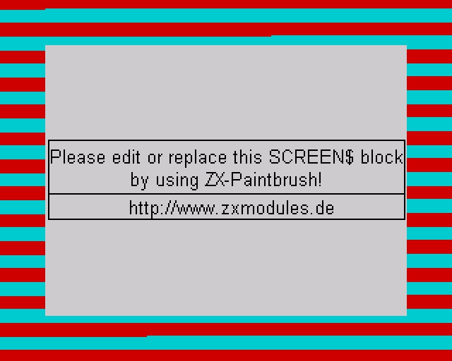

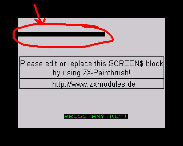

    Привет, друзья.
    Подскажите, пожалуйста. При загрузке программы на basic48 с экранной заставкой появляется черная полоса поверх картинки. Можно ли её убрать? Если да, то как?
    Образ собираю в ZX-Blockeditor. Заставка будет другая (если решите посоветовать сменить ink 0 на ink 7 в загрузчике)

    Это там у вас имя загружаемого файла просто пишется, но черными чернилами и на черном фоне.

    Black Cat / Era CG, а можно ли убрать как-то как в профессиональных играх? А то после загрузки надпись так и остаётся.

    yazhivoy, можно. Добавь перед загрузкой POKE 23739, 111
    это (если не ошибаюсь) перенаправление печати вместо экрана на принтер,
    после (для корректного отображения информации) его надо возвращать назад

    Проще всего конечно нужные строчки замаскировать атрибутами на заставочной картинке. А можно еще в Бейсик загрузчик затолкать за REM загрузчик на асме, который будет грузить блоки, и ничего выводить не будет, и вызывать его.

    23739,111 это не принтер. это подмена процедуры печати на ret.
    такой вариант прекрасно работал на скорпионах
    другой вариант намертво вешал скорпион. не помню конкретных поков.

    вспомнилось про poke 23570,16 (подробностей не помню)
