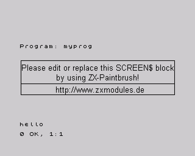

    получилось убрать bytes, вернул назад POKE. Но теперь не могу из запускаемой программы поместить поверх заставки какой-либо текст.
    Текст загрузчика:
    10 BORDER 0: PAPER 0: INK 0: CLS
    15 LET x=PEEK 23739: POKE 23739,111
    20 LOAD "screen"SCREEN$ : INK 7: PAPER 7: LOAD "myprog"
    30 INK 0: POKE 23739,x
    загрузка программы (print "hello")
    1 - без poke
    2 - с poke
ID:	74836   Нажмите на изображение для увеличения.
    Текст загрузчика:
    1 - без poke
    2 - с poke
    у тебя загрузилась старая программа
    и подчеркнутое не выполняется

    jerri, поместил в блок программы, теперь работает.
