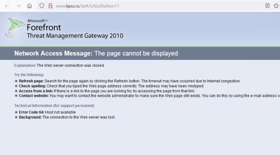

    Цитата Сообщение от Sandro Посмотреть сообщение
    Кстати, у тебя ещё и картинки на kpxx.ru тухлые, ты в курсе?
    Проверил, открываются по обеим ip
    Не все под VPN 24/7
