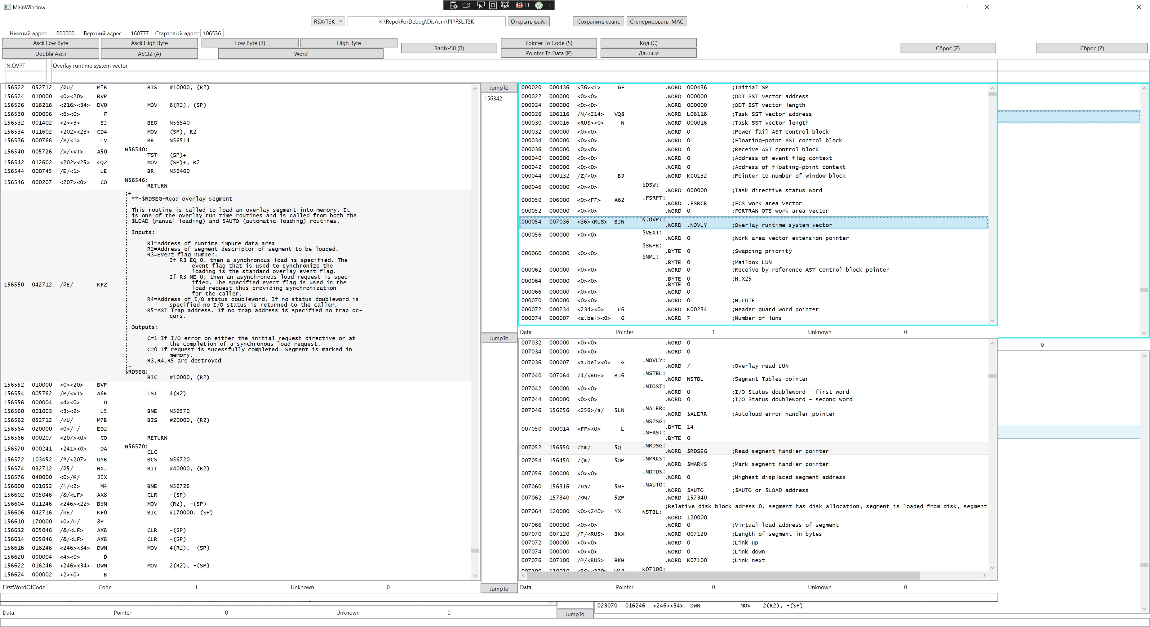

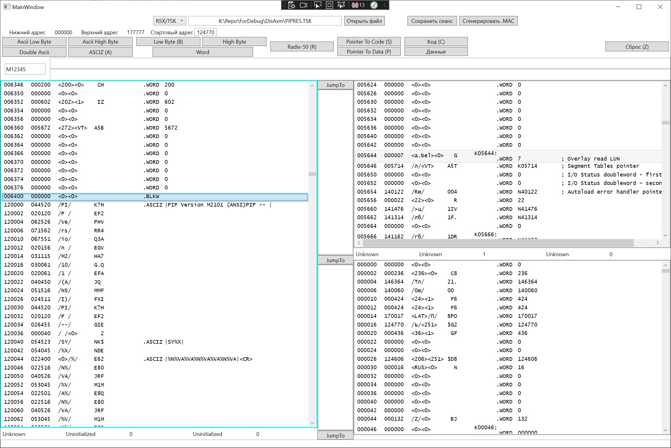

    .TSK с перекрытиями. Первый подход к снаряду
    Ну, если говорить строго, до перекрытий в данном случая я ещё не добрался (но программа с перекрытиями), только начал раскручивать информацию о них (правое верхнее окно, там же пример автогенерации комментариев), но началась отработка показа листингов для таких программ. Пока на так называемой multi-user task.
    Этот вариант поддерживается (ЕМНИП) только в M-Plus и основная мысль в их реализации - как можно сэкономить память. Секции с атрибутами RO и RW собираются в отдельные сегменты и сегмент RO как бы образует встроенную в .TSK dll библиотеку (в терминах RSX - Shared Library). Когда такая программа запускается в первый раз, операционка создаёт область памяти, в которую загружает RO сегмент, далее традиционным способом организуется задача (в Windows аналог - процесс) и часть её адресного пространства отображается на RO область (с защитой от записи). При втором и последующих запусках - область уже создана, так что нужно только создать задачу и отобразить на RO область - что позволяет ускорить запуск и сэкономить память. При этом, если завершены все экземпляры задач программы - RO область может остаться висет в памяти - если количество свободной памяти достаточно для запуска других программ (ускорение запуска нашей muliuser программы). Эта область может быть удалена из памяти - если памяти не хватает, а запущенных экземпляров multiuser программы нет, или "выгружена" - если они есть. Если планировщик выбирает multiuser задачу для выполнения, а любая её часть/части (включая RO область) выгружены - предварительно выгруженные части подгружаются. В данном случае "выгрузка" для RO части - на самом деле фикция - поскольку копия RO - при "выгрузке" она просто удаляется из памяти, а "загружена" она будет из файла программы.
    Пример содержимого памяти с запущенной multiuser задачей:
    RSX-11M-PLUS V4.6  BL87   (KPXX01)  256K   UP 000:00:00 2022-08-24  11:05:02
    TASK=  *IDLE*                FREE=   SY0:165840.   P0:DMO
                                         VF1:1071.     P1:DMO            PARS
    POOL=4592.:4746.:15.         SECPOOL=368.:512.:71%
         4592.:4746.:15.                 368.:512.:71%                  SECPOL:P
                                                                        SYSPAR:D
    IN:                    D     M  TR  T  PD MV DP  .    F    F F      DRVPAR:D
    10                     I     C  KC  T  UU UF WM  .    C    1 1      GEN   :D
    63K                    R     R  TT  :  C: :: :T  .    S    1 1
    OUT:                   1     .  N.     O      .  A    R    A A
    0                      1     .   .     M      .  T    E    C C
    0K                     M     .   .            .  .    S    P P
    0*******16******32******48******64******80******96******112*****
    E----P----P-------D---------------D----------D------------------
    128*****144*****160*****176*****192*****208*****224*****240*****
     P  .    A Q   S  H  L    B   R                                     ERRSEQ
     I  .    C M   Y  R  P    A   M                                     0.
     P  .    D G   S  C  0    P   D
     T  P    2 .   L  .       0   T
     0  I    0 .   O  .           0
        P      .   G  .
    ...AT., ...PIP - RO сегменты
    PIPT0 - RW сегмент
    Обработчки командых файлов ICP (задача ...AT.) в текущий момент не запущен - в памяти только RO сегмент, а ...PIP был запущен, так что виден RO сегмент (...PIP) и RW сегмент запущенной задачи (PIPT0)
    Найдена (и поправлена) ошибка (на скриншоте DisAsm-а видна неправильно сформировавшаяся строка) и поправлен функционал "разрезания" строк. Поскольку была приличная переделка работы с памятью "загруженной" программы - большой этап тестирования, прежде чем двинусь с концепта дальше.

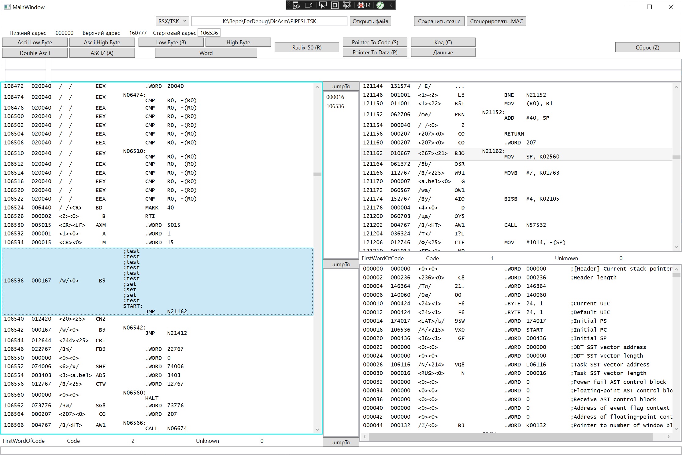

    Давно задуманный и наконец реализованный функционал
    Пока метка занёса руками Думаю, добавить в генерацию кода - благо в процедурах работы с перекрытиями достаточно стандартные метки Ну и задумки по работе со всяким из стандартных библиотек
    P.S. Слегка накосячил с картинкой, поправил, через некоторое время будет видна правильная (и эту строку уберу)

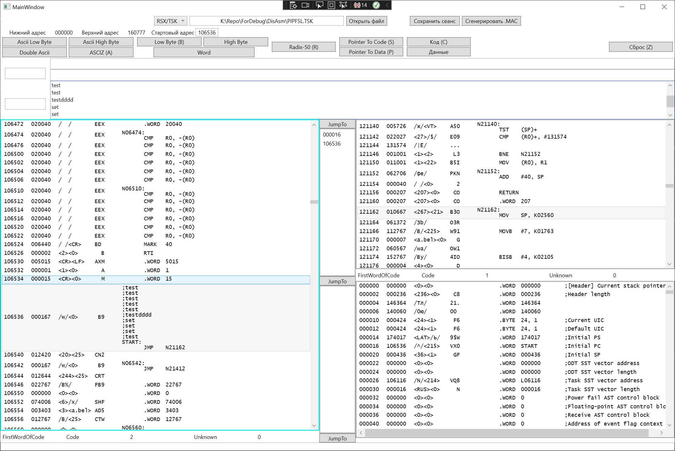

    Пофиксил некоторое количество ошибок.
    Теперь, после появления возможности добавлять свои имена меток - анализатор может вставлять метки.
    Чем и воспользовался
    Все метки расставлены автоматически.
    Случайно открыл. С чего всё начиналось. Поржал

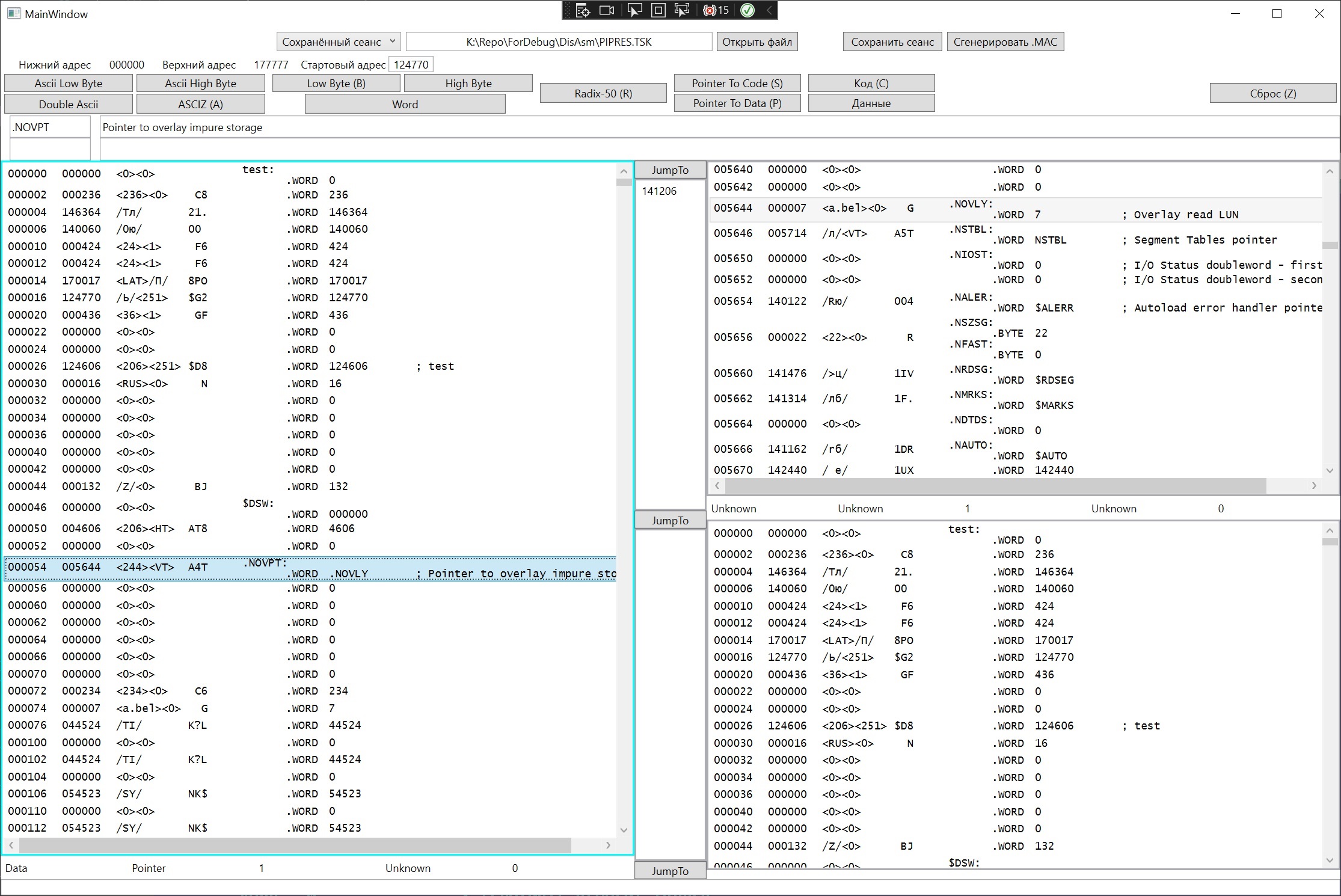

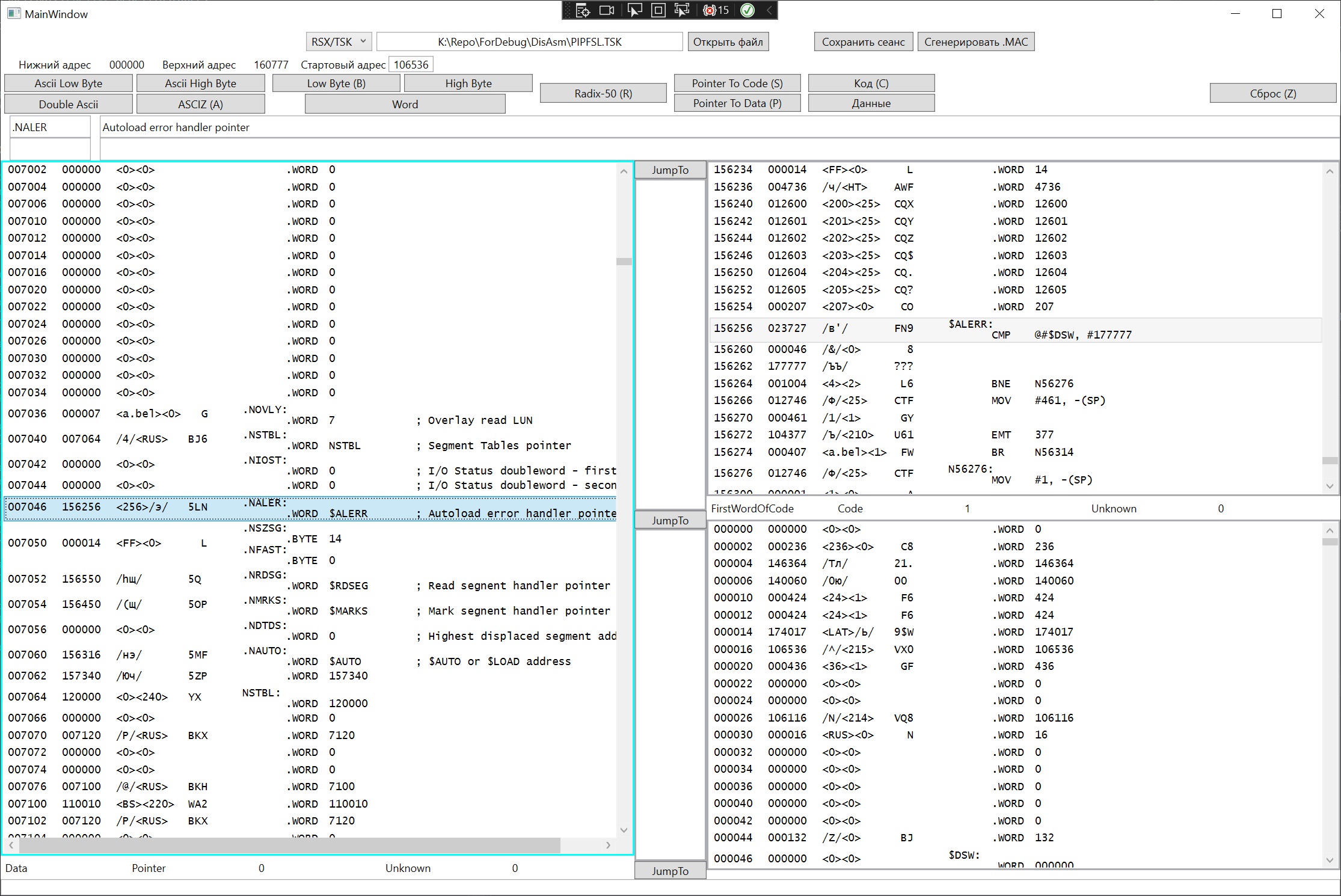

    Начал раскручивать описание перекрытий
    Пока самый простой вариант - автозагрузка с диска. На картинке - фрагмент описания.
    А ещё могут быть перекрытия, резидентные в памяти, а ещё может быть программа, использующая сегменты кода и даных... А плюс ещё мультизадачные программы.. с поддержкой кода-данных.. А ещё прилинкованные библиотеки.. или разделяемые блоки данных... А ещё разделяемые библиотеки режиму супервизора... А ещё разные версии процедур поддержки перекрытий...
    Но пока более прозаичный вопрос - в каком формате это будет в DisAsm-е, что бы удобно было отображать картинки и что бы было удобно работать со всем этим барахлом...
    Плюс пришла ещё в голову идея, что неплохо бы иметь блочные (перед куском кода) комментарии...
    И да, всё это раскручено и прокомментированно самим DisAsm-ом, то есть я просто открыл программу в нём и переместился на интересные места.

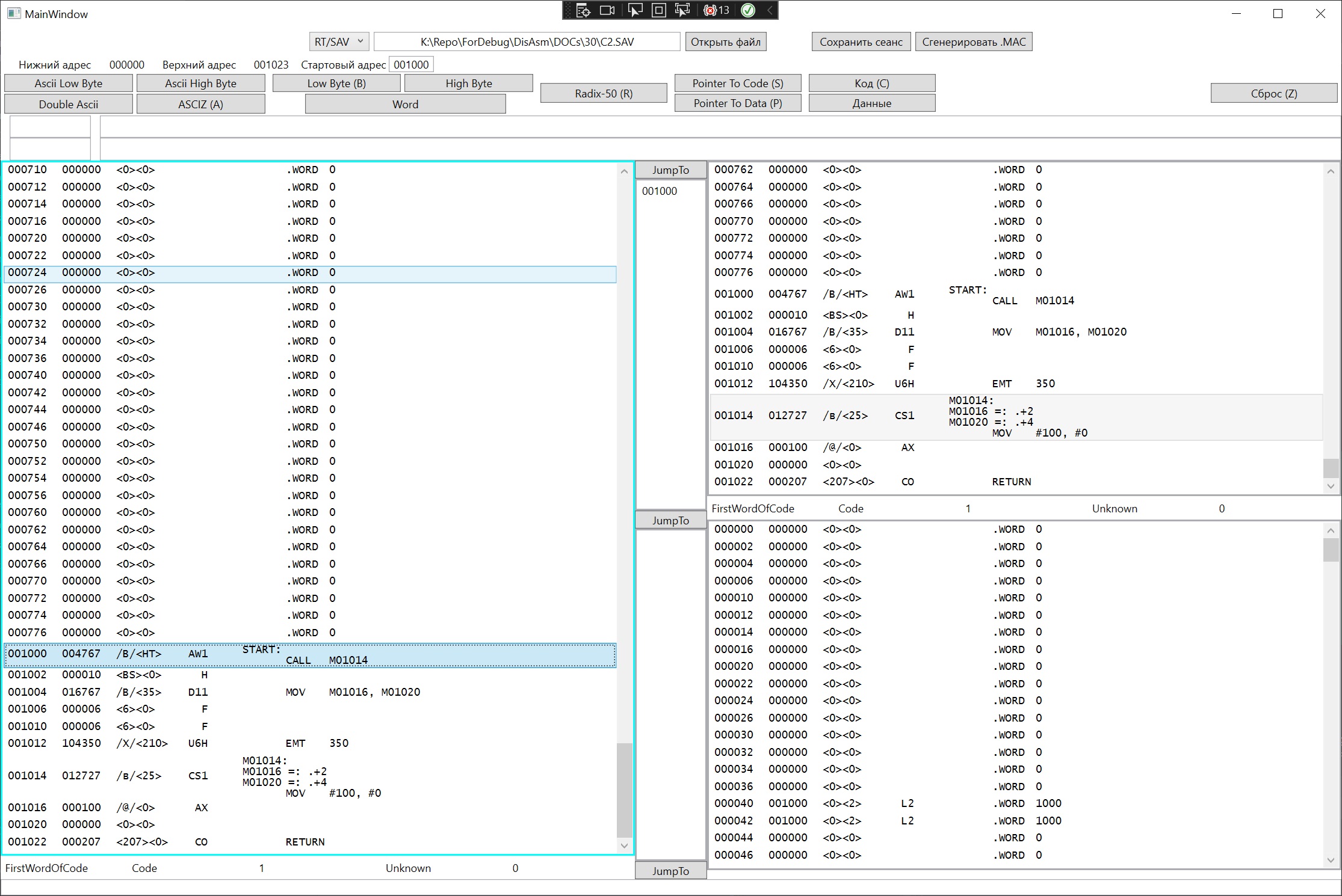

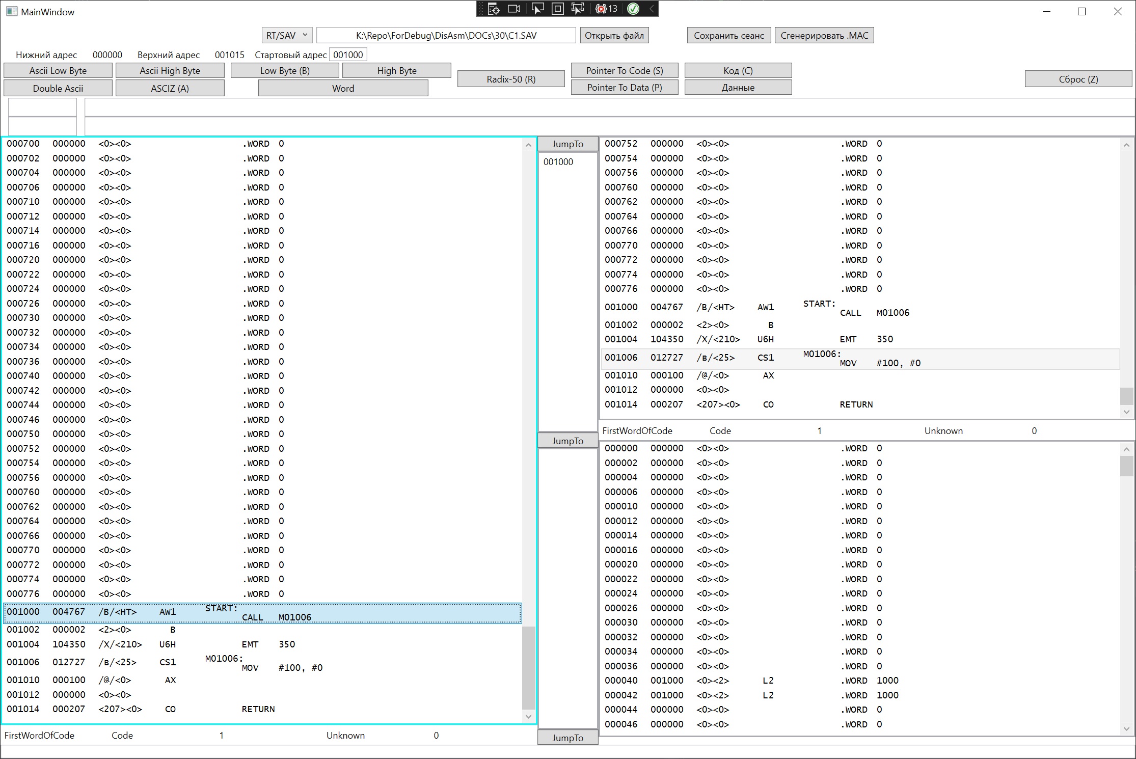

    Интересно стало как сдизассемблирует такой код? Навроде скажем реинициализация счетчика (ну а что, может ведь такое быть):
    RSTTIM:	mov (pc)+, (pc)+
    TINIT:	.word 100
    TCURR:	.word 0
    	return
    Тут возможно сложновато ибо надо анализировать используются-ли эти адреса где-нибудь еще и если используются - делать нотацию через (PC)+ для понимания.
  7. #76
  8. #77
    30.11.2015
    г. Самара
    7,527
    346
    716
    598 сообщений
    Вот сходу не скажу (и лень смотреть по коду), щас подсуну и посмотрим
    Первый вариант кода
    Второй вариант кода
    Кстати, если бы всё таки подумал - то нарисовал бы - что получится

    Ещё одна особенность DisAsm-а - он НЕ ГЕНЕРИРУЕТ исходник у себя где то в памяти. Загруженная программа - это массив ячеек со значениями и аттрибутами. И в зависимости от значения и аттрибутов - ячейка будет визуализирована (в окне или при генерации исходника) так или иначе. Причем, если какой-нибудь аттрибут поменяется - ячейка (при показе в окне) будет сразу перерисована. А кнопка - сгнерировать исходник - это записать некую префиксную часть (зависит от типа файла), а потом просто пробежаться по ячейкам и то, как они будут отрисованы в данный момент - записать в файл. Ну и этих аттрибутов достаточно много Например - список ссылок на данную ячейку
    Поправил немного ошибок, вынес возможность задавать описания на (стандартные) метки через файл, ещё позанимался с блочными комментариями - теперь они доступны через пользовательский интерфейс. Например. И например.
    Комменатрий - тоже аттрибут - и если он меняется - моментальная визуализация (посимвольных) изменений
    А, да, DisAsm различает автоматически сгенерированные метки и поставленные руками.
    Поставленные руками - не убираются при отслеживании ссылок
    То есть пользователь поставил метку - она будет железной и будет использована вместо автоматически сгенерированной. Убрал ручную метку - и или не будет или появится автоматически сгенерированная
