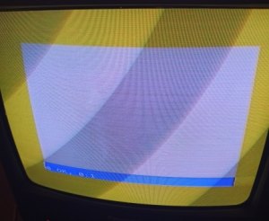

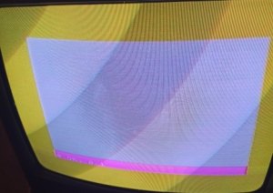

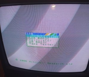

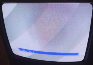

    Всем добрый день. При очередных экспериментах по подключению внешней периферии, что то погорело похоже. Изображение стало с неправильными цветами.
    Стартовый экран
    Бордер 0
    Бордер 1
    Бордер 2
    Pal конвертор на AD724.
    Подскажите пожалуйста в каком направлении "копать".

    Думаю, копать надо в направлении пал-кодера. Если б что-то было с самим компьютером, то белого цвета не было
    HardWareMan
    У него залипли зелёный и красный в 1. Поэтому, 0 даёт жёлтый а 1 даёт белый. Это проблема не кодера а видимовыхода компика.
    в эту теорию не укладывается наличие (почти) нормального черного текста на заставке. как и чисто синей полоски внизу при бордер 0.
    с другой стороны учитывая общую кривость видеовыхода у ленина-2 - возможно надо просто подстроечники покрутить...

    Serg6845, я просто напомню, что до выходного мультиплексора цвет бордюра, цвет фона и цвет тона имеют разные цепи формирования и, как следствие, не зависят друг от друга. Т.е., тот факт что синий присутствует на экране (заметь - не на бордюре а на PAPER) говорит о том, что проблема до выходного мультиплексора, а сам мультиплексор живой. Но вы, конечно, можете продолжать крутить свой кодер, который внезапно "синий" бордюр окрашивает в белый цвет (который ярче синего и на который не положена модуляция в поднесущей вообще), но при этом оставляет PAPER синим.

    для начала - выложить картинку встроенного видеотеста (нажать caps+space, не отпуская их нажать ресет).
    тут что-то или очень простое или наоборот не слишком очевидное.
    ну да, но не "залипли зелёный и красный в 1.", что я и имел в виду. к тому же тут еще походу на папере залип в 1 синий...
