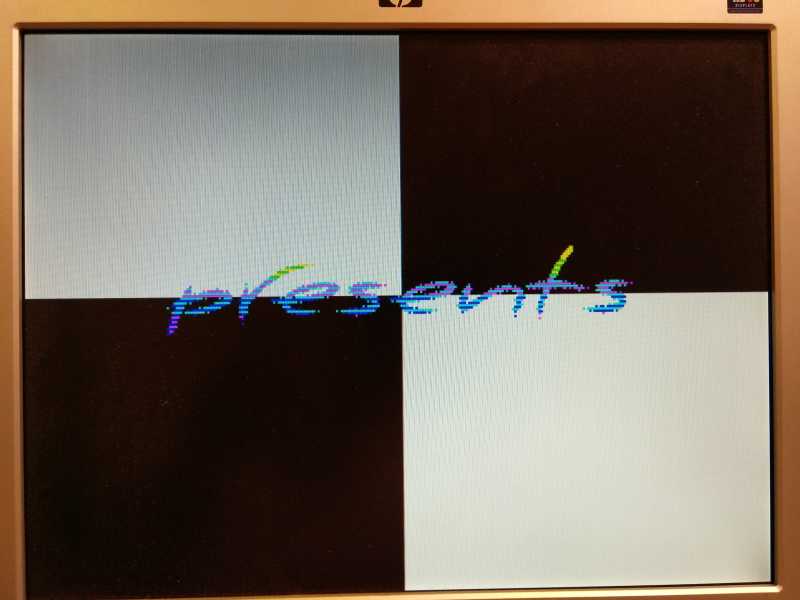

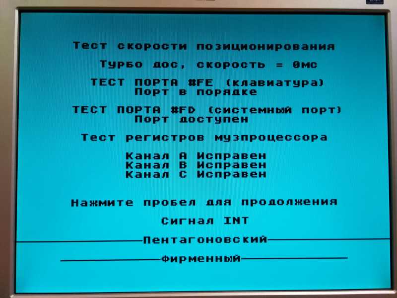

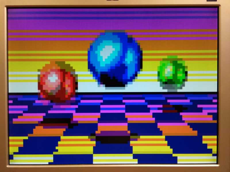

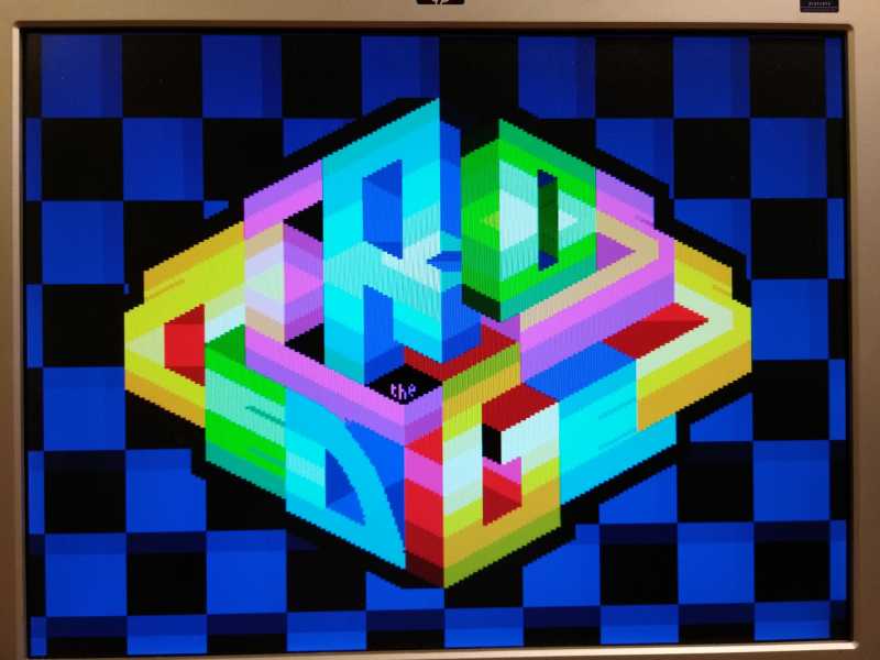

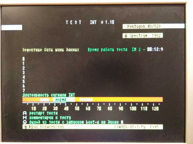

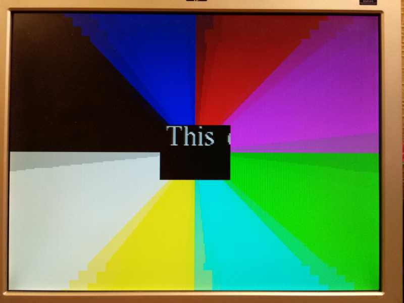

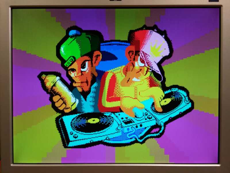

    Дошли сегодня руки припаять и прошить то, что накодилось в посте #9. Пребываю в состоянии легкого офигения - потому что посчитанные тогда по экрану на глаз ~17 знакомест запаздывания КС, которые равны 68 тактам процессора, а также момент начала следующего INTа и его длительность с первого раза попали в точку.
    Галерея того, что имеем сейчас:

    На данный момент только изменено включение счетчиков D4 и D5 для 320 пентагоновских строк и 71680 тактов на кадр, а также добавлен тот самый генератор INT. Ничего не делал с КС, и даже не инвертировал пока /IOWR.
    Да, бордюрные линии слегка "квадратиш", но они все на своем месте.
    Схема того, что сейчас в ПЛИСке
    spec128.zip
    сорс модуля int_gen был в посте выше.
    Можно поделить исходную частоту вдвое или вчетверо, сэкономив одну-две макроячейки, можно получить частоту H2 из уже имеющейся H1 и сэкономить ногу... но вроде без надобности.
    На очереди - доработка бордюрных сигналов перед КП13 по схеме П321, только пока не придумал, на чем собирать. На мелкоте это делать уже лениво, придется еще одну 3032 туда вкрячить )
    Upd:
    Для понимания кучки констант решил прокомментировать, как это работает:
    весь экран выводится за 71680 тактов;
    /nKS (кадровый синхроимпульс, его начало, т.е. СПАД) в ленинграде задержан на 68 тактов относительно начала первой скан-строки;
    длина КСИ равна 3584 такта;
    счетчик же формирователя INT у нас запускается по концу КСИ, то есть по ПЕРЕДНЕМУ ФРОНТУ /nKS, это на (68+3584) такте после начала первой скан-строки;
    активируем INT (прямой) в начале первой скан-строки СЛЕДУЮЩЕГО кадра, это через 71680 - (68 + 3584) = 68028 тактов после конца КСИ
    деактивируем INT через 36 тактов, это 71680 - (68 + 3584) + 36 = 68064 после конца КСИ.
    /nKS берем с 6DD40, H0 берем c 1DD13, INT (прямой) подаем на 13DD1 (а на 12DD1 формируется /INT для процессора)
    сорс упомянутыми константами
