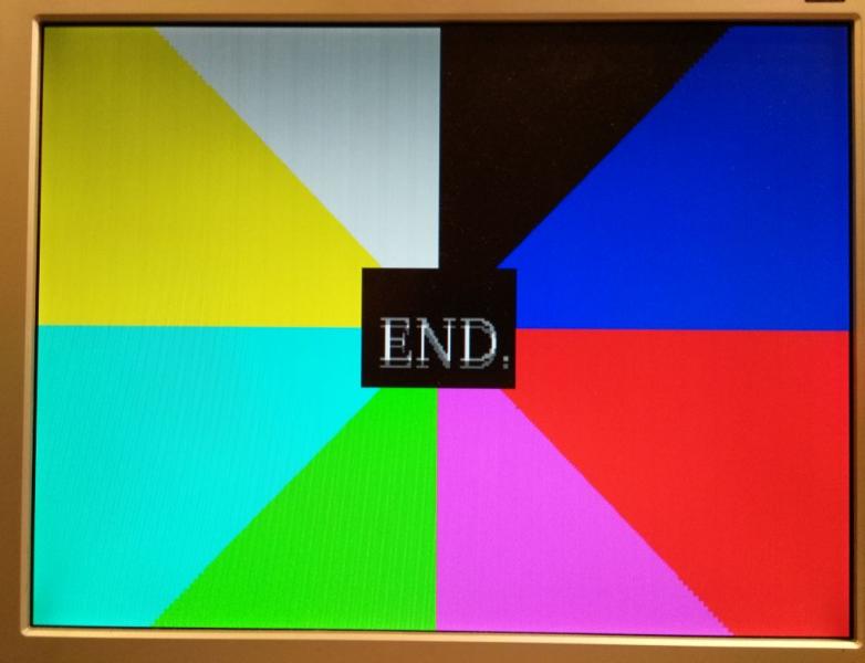

    Дошли сегодня руки припаять и прошить то, что накодилось в посте #9. Пребываю в состоянии легкого офигения - потому что посчитанные тогда по экрану на глаз ~17 знакомест запаздывания КС, которые равны 68 тактам процессора, а также момент начала следующего INTа и его длительность с первого раза попали в точку.
    Галерея того, что имеем сейчас:

    На данный момент только изменено включение счетчиков D4 и D5 для 320 пентагоновских строк и 71680 тактов на кадр, а также добавлен тот самый генератор INT. Ничего не делал с КС, и даже не инвертировал пока /IOWR.
    Да, бордюрные линии слегка "квадратиш", но они все на своем месте.

    Все получилось, спасибо за идеи и советы.
    Только после того, как бордюр я развернул по 7мгц-такту все-таки выяснилось, что задержка активного /КС составляет не 68, а 67 тактов H0 от начала кадра, просто при 8-пиксельной градации этого не было видно.
    Возможно это связано с тем, что обработку фронта /IOWR я править не стал (он исходный).
    При этом получилось опережение экрана бордюром на 2 пикселя, то есть на один такт H0:
    Поэтому правим исходник INT_GEN, уменьшая задержку на 1 такт (67 вместо 68):

    Ну и вот что после этого:
