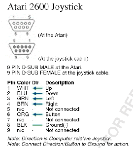

    Ничего там нет в джойстике атари. Вот люди разбирали
    https://vfiuchcikicshuusrch.ddns.net...ari2600_inside
    И на картинке написано что замкнуть на землю контакт
