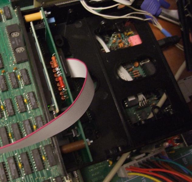

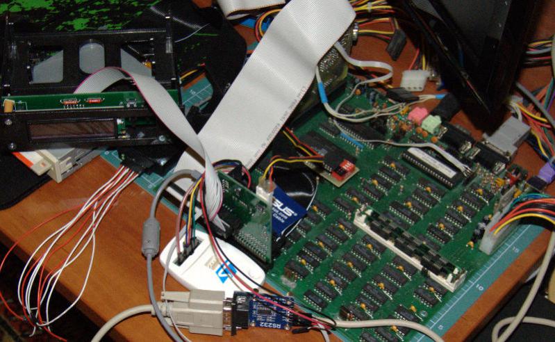

    Здесь будет выкладываться информация по сабжу.
    Сборка тут: http://zx-pk.ru/showpost.php?p=798382&postcount=54
    Дополнение к сборке от 16.03.2017 (касается только плат Zorel):
    резистор R113 разведен ошибочно, его запаивать не нужно (в оригинальной схеме при вытащенной карте контакт SD-слота, соединенный с R113, замкнут на общий провод. При вставленной карте контакт размыкается, и на соответствующем выводе МК появляется лог.1).
    Фото собранного устройства от Anubis_OD (кликайте)
    На данный момент версия прошивки 0.093 (исправлены ошибки хождения по директориям, совместимость с LCD без псевдографики, автосброс по ошибке):
    - эмулируется 80-дорожечный двусторонний дисковод двойной плотности
    - картовод тестировался с картами FAT16,32 от 2 до 32 Гб (скорость чтения до 667 кБайт/с, записи - от 333 до 500 кБайт/сек примерно)
    - тестировался с 3.5" реалом (копировщик)
    Также по просьбе посетителей была сделана сборка 0.094b с 84 треками (кликайте)

    Тестирование эмулятора:
    пустой mfm-образ, созданный Жан-Франсуазовой программой (ЖФп), форматировался на ZXM-Phoenix 1.0, затем записывался с помощью WDC и проверялся на качество чтения программами ADS, DCU, TESTPROG.
    Тестирование копировщика:
    реал форматировался в TR-DOS 5.03, на него распаковывался образ дискеты в WDC, потом с реала снимался образ, тестировался в эмуляторе на качество чтения, потом из образа с помощью ЖФп вынимались файлы, которые проверялись MD5 на совпадение с оригиналами из SCL-образов.
    Тестирование картовода:
    копирование файлов в Far, переподключение по USB, сравнение по MD5 с оригиналами.
    Тем не менее, изготовление и эксплуатация для вас - на свой страх и риск!
    В первом посте - прошивка без откладки по USART, во втором - с отладкой.
    Исходники тут же - EmBlocks 2.30.
