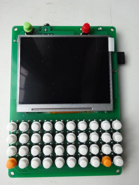

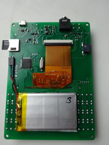

    Сваял очередную реплику шедевра сэра Синклера.
    Отличительные особенности:
    - ZX Spectrum-48.
    - Карманный формат 90 x 125 мм (в корпусе 95x130x16.5).
    - STM32F103RET6.
    - Аккумулятор на 800 мАч хватает часов на 8.
    - Экран 3.5" 320x240 LQ035NC111.
    - MicroSD (SDHC), поддерживается SNA, есть конвертор Z80 -> SNA.
    Есть возможность сохранения текущей программы.
    - Выход звука - пищалка + гнездо 3.5 (AY нет).
    - Клавиатура стандартная 40 кнопок без надписей - очень уж мелкие,
    хотя для настоящего спектрумиста надписи не нужны - все по памяти.
    - Регулирование звука и яркости.
    - Корпус - две половинки, напечатанные на 3D принтере.
    Вот как это выглядит:

    Теперь могу где угодно погонять шары в Krakout.
    В планах заменить STM32F103 на STM32F405 - Spectrum-128 + AY.
