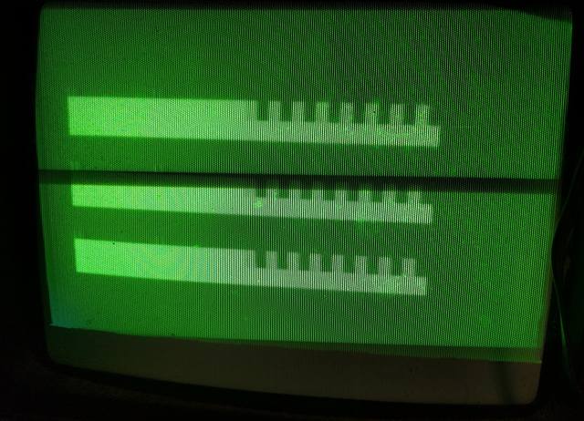

    Всем доброго времени суток!
    Нашел несколько лет назад собранный мной Ленинград 48 (плата как в сообщении выше), с Beta Disk-ом, включил, не работает, еще и телик сделал последний выдох, разбираться не было времени. Сейчас на удаленке попроще, захотелось восстановить, интересно, да и ностальгия.
    Телевизор немного подремонтировал, в Спектруме поковырялись ранее племяши, сковырнули КМ-ки, хорошо что больше ничего не трогали, и в дисководе КМ-ок не увидели (а их там немало).
    Полазил по форумам, нашел схемы, описания.
    Конденсаторы запаял, не работал генератор, заменил ЛН-ку. В итоге получил следующую картинку:
    На длинную черную полосу посреди экрана не обращайте внимания, это обратный ход луча, и белый блик от фотика.
    При отключенном ПЗУ картинка такая:
    Сигналы осликом посмотрел, вроде где нужно сигналы присутствует, но не все синхронизируются, форму не посмотреть, и короткие сигналы (например на 11 ногах ИЕ7) не видно, ослик до 10Мгц.
    Может кто подскажет куда копать, на что обратить внимание.
    Заранее благодарен, Влад.
