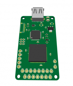

    Набросал эскиз платы, строго не судить.
    мне кажется сомнительным решение с размещением usb на самой плате.
    лучше сделать разъём выносным (для крепления на корпусе)
    посмотри варианты - "планка usb на переднюю/заднюю панель)
    и может имеет смысл сделать задел на будущее - геймпад/мышка ?
    это не так просто - у STM один USB интерфейс насколько я знаю. а городить USB хаб прямо на плате КМК перебор. проще готовый использовать кому нужно - разумеется если поддержка в софте будет.
    А вот и нет! У STM32F407 в корпусе от 100 ног и более - их два. И оба можно использовать как хосты для подключения устройств (без внешнего обвеса, вернее - только с обвязкой самого порта). У себя реализовывал такой подход, работало стабильно (проверял на клавиатуре и USB-флешке).
    ну на картинке с платой у контроллера явно меньше 100 ног. а ставить контроллер о 100 ногах, из которых будет задействовано хорошо если 30... тут пусть автор думает.
    Поддержка мышки в стм (Вернее в той библиотеке которую использую) уже есть, геймпада пока нет.
    Насчет сделать USB выносным: можно не запаивать разъем на плату и проводками соединить.
    Я писать поддержку хабов не буду.
    Есть два предложения, продублировать пины USB, что бы можно было удлинить или подключить разъём другого форм-фактора, типа:
    Второе предложение расположить пины клавиатуры, совместимыми с ZX Evolutuion, что бы можно было напрямую посадить плату на штырьки:
    Впрочем дело конечно ваше
