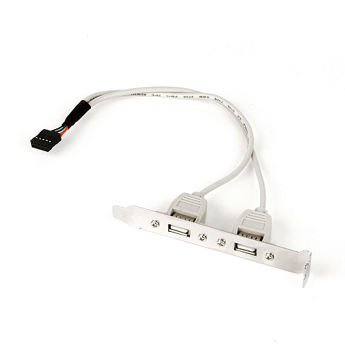

    мне кажется сомнительным решение с размещением usb на самой плате.
    лучше сделать разъём выносным (для крепления на корпусе)
    посмотри варианты - "планка usb на переднюю/заднюю панель)
    и может имеет смысл сделать задел на будущее - геймпад/мышка ?
    Поддержка мышки в стм (Вернее в той библиотеке которую использую) уже есть, геймпада пока нет.
    Насчет сделать USB выносным: можно не запаивать разъем на плату и проводками соединить.
    это не так просто - у STM один USB интерфейс насколько я знаю. а городить USB хаб прямо на плате КМК перебор. проще готовый использовать кому нужно - разумеется если поддержка в софте будет.

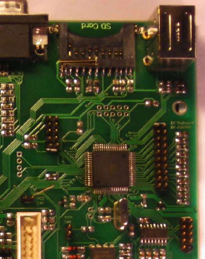

    Набросал эскиз платы, строго не судить.

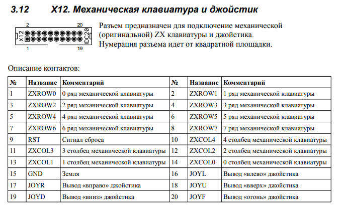

    Есть два предложения, продублировать пины USB, что бы можно было удлинить или подключить разъём другого форм-фактора, типа:
    Второе предложение расположить пины клавиатуры, совместимыми с ZX Evolutuion, что бы можно было напрямую посадить плату на штырьки:
    Впрочем дело конечно ваше
    Уже есть в планах.
    Там нет питания и NMI, все равно придется тянуть проводок. Идея сделать совместимым хорошая.

    если не подводит память то у скорпа magic замыкается на `землю`, на Пентагоне на M1
    с этим проблем не возникнет ?
    Сейчас в моей схеме NMI действительно замыкается на землю.
    Нужно подумать как сделать универсально.
    Спасибо за ценную информацию!

    если делать совместимо с ZX-Evo, то предлагаю сделать как на ZiFi - на платке можно поставить доп. контакты для питания и NMI:
    http://tetroid.nedopc.com/ZiFi_J_edge_revC.JPG
    http://tetroid.nedopc.com/ZiFi_J_edge_revC_brd.JPG
    Для ZX-Evo делать нет возможности, так как её у меня нет и пока не предвидится.
    Если опубликую исходники возможно кто то возьмётся это делать.
