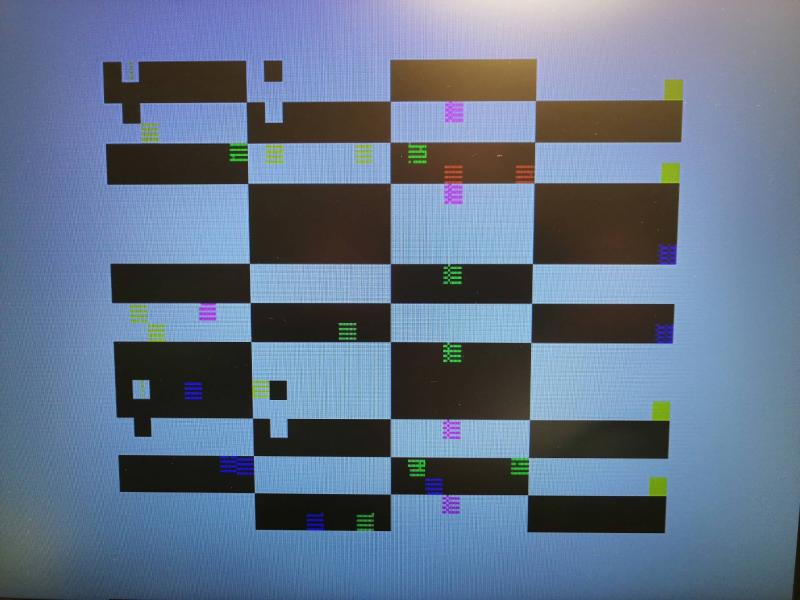

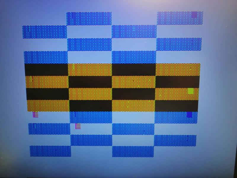

    Добрый день всем.
    На экран Дельта 128к выводит следующее:Нажмите на изображение для увеличения.
    Подскажите, пожалуйста, что в первую очередь необходимо посмотреть?
    На входе WAIT (24 выв. Z80) 1,5 В ?..

    На ресет как то реагирует? 128е дельты без нажатия на ресет не выходят в рабочий режим(техническая недоработка).

    проц не стартует.
    с БМК 4mHz выходит ?

    дельта 128 обычно на бмк (квадрат с ножками по-периметру)
    гуглите схему LUT216
    с кварца на БМК приходит 8mHz (картинка на экране есть),
    дальше частота делится? на два и идёт на проц (возможно он и дохлый)

    Спасибо. На ресет не реагирует. На выходе CLK с бмк нет 4мгц.

    Смотрите кварец в первую очередь и далее, где частота потерялась

    На входе CLK БМК 8 МГц есть.
