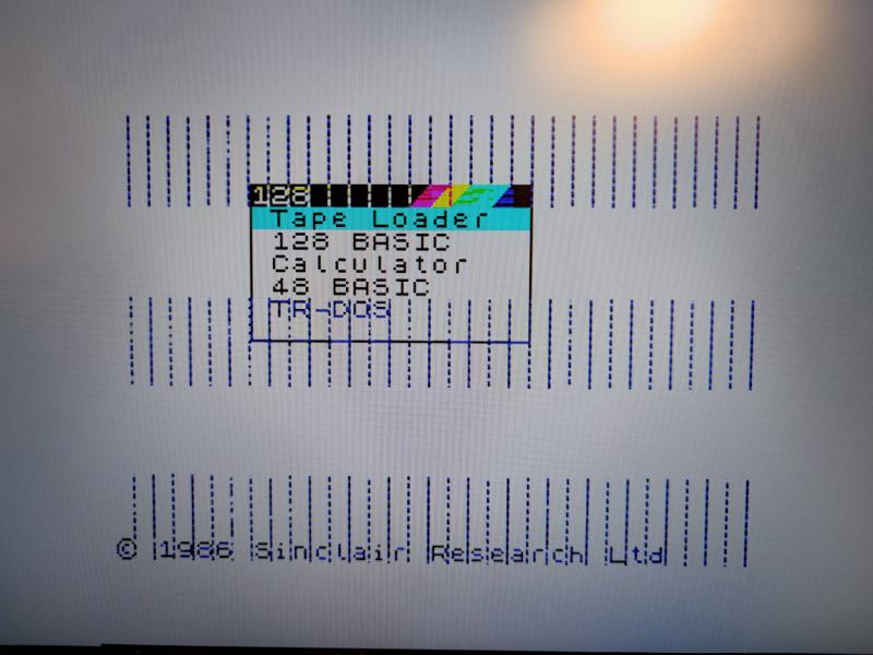

    Поменял кварц на 8 Мгц. Как указано по схеме, перерезал одну дорожку, а другую соединил, т.е. 8 МГц подал на Б01ВГ1-2, 4 МГц после делителя подал на Z80. На экране хоть что-то появилось, но это к сожалению мусор.
    Стал проверять напряжение на входах/выходах Z80 и сигнал WAIT оказался всего 1,43 В. Может кто-нибудь подсказать, что делать дальше?
  7. #57
    17.07.2015
    22
    Поменял БМК. Вроде бы всё работает, но на экране присутствуют полосы. Что это может быть?Нажмите на изображение для увеличения.
    Если комп запускается и позволяет ползать по меню - возможно, битое ОЗУ. Стопроцентно это скажет тестовое ПЗУ, поскольку загружаемые программы могут попасть на сбойный участок и вообще не заработать. Память часто выбивает хитрыми участками, идущими непоследовательно. Но попробовать тест стоит. Если тест ОЗУ сбоев не выявит - проблема в видеотракте.
