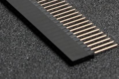

    Еще меня сомнения берут на счет слотовой конструкции. Я вот столкнулся с лужеными платками памяти на Орион-128, их приходится перетыкать через день, чтобы не глючили. А золоченые платы удовольствие дорогое. Может лучше что-то другое использовать? Например, такой сквозной разъем и собирать бутербродики.
    По сути так и было в ZXM-Jasper как второй вариант, он имеет право на жизнь. Только там двухрядные разъемы.
    Но слоты я ставлю затем, чтобы штатное железо от Спектрума (звуковые карты, контроллеры) можно было бы использовать. Так сказать унифицировать.
